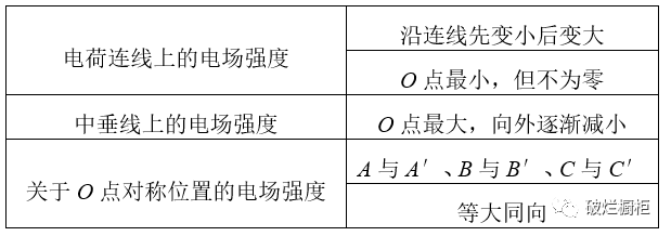

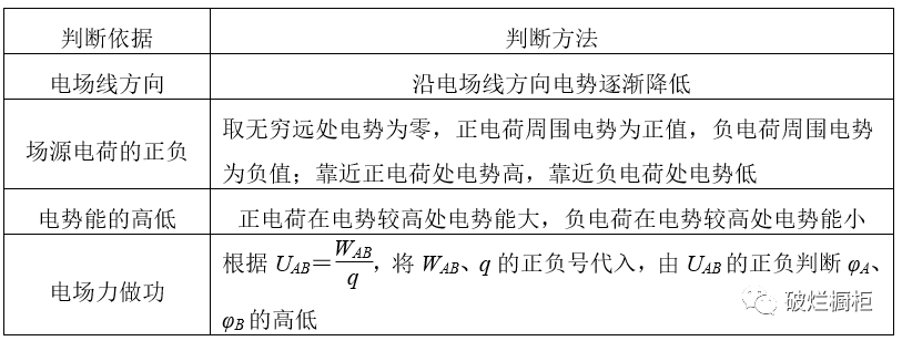

1.电势高低的判断

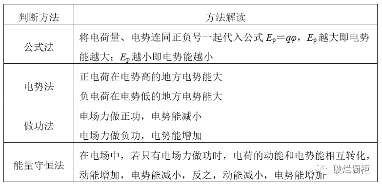

2.电势能大小的判断

解析:先回顾一下等量异种点电荷的电场
上述各项中:
①连线的中垂线上, O点场强最大, 从 b 点移到 d 点的过程中,电场强度先变大再变小,所以其 受到的电场力先增大后减小,①错误;
②从上面等量异种点电荷的电场分布图中可以看出,a点电场方向与b点电场方向都是平行于两点电荷的连线向左,②错误;
③等量异种点电荷连线的中垂面是等势面,面上各点电势相等,③错误;

④沿着电场线方向电势逐渐降低,而题目中电场线从右向左,所以c点电势高于a点电势,④错误;
(或设想将一正电荷从c点移到a点,此过程中正电荷受到的电场力与电场线方向相同,向左,而电荷移动的方向也向左,所以电场力做正功,则电荷的电势能减小,然后直接用结论:对于正电荷,电势能越大,该处电势越高,电势能越小,该处电势越低)
⑤由④知c点电势高于a点电势,对于正电荷,电势越高处,其电势能越大,电势越低处,其电势能越小,所以电荷在c点电势能大于在a点电势能,⑤正确;
(或设想将正电荷从 c 点移到 a 点,此过程中电场力做正功,则电荷的电势能减小)

刚才解题过程中多次用到的一个关系:
对于正电荷来说,电势越高处,该电荷电势能越大;倒过来说也成立,即该电荷电势能越大,则该处电势越高;
负电荷则相反,即
对于负电荷来说,电势越高处,该电荷电势能越小;倒过来说也成立,即该电荷电势能越小,则该处电势越高。
