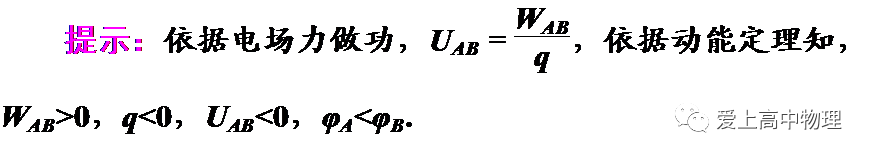

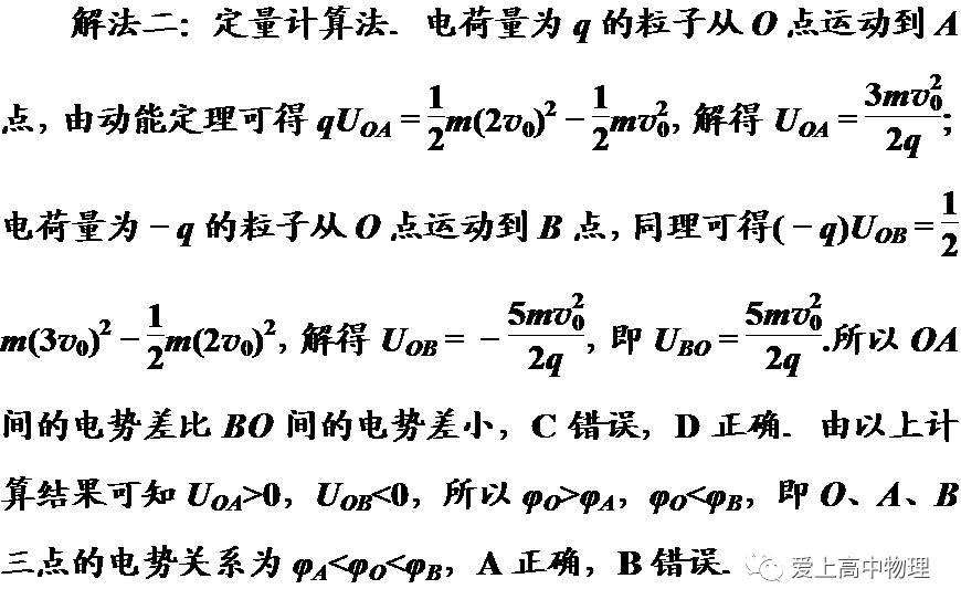

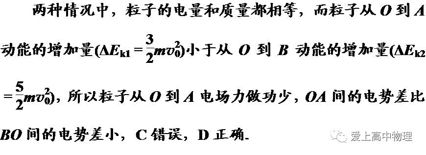

解法一:定性分析法。带正电的粒子从O点运动到A点,速度增大,电场力做正功,电势能Ep=qφ减少,电势φ降低,所以φO>φA;带负电的粒子从O点运动到B点,速度增大,电场力做正功,电势能Ep=(-q)φ减少,电势φ升高,所以φO<φB.综上可知O、A、B三点的电势关系为φB>φO>φA,A正确,B错误。
