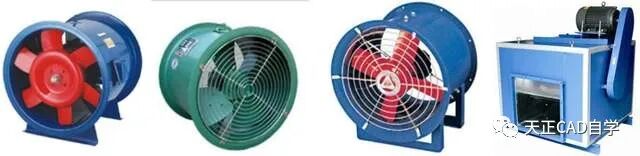

车库通风机的选择:
可选用轴流风机、柜式离心风机,通常选用柜式离心风机。
排烟系统所用的柜式离心风机需采用电机外置型式。
车库通风机的选择:
排烟风机可采用离心风机或排烟轴流风机,并应在排烟支管上设有烟气温度超过280℃时能自动关闭的排烟防火阀,排烟风机应保证 280℃时能连续工作30分钟。

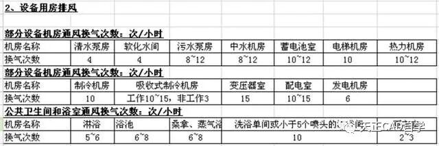

设备机房通风应满足以下要求:
泵房、热力机房、中水处理机房、电梯机房等应有良好的通风,地上建筑可利用外窗自然通风或机械排风自然补风,地下建筑应设机械排风。采用机械通风时每小时换气次数宜采用下表中所列规定值:
