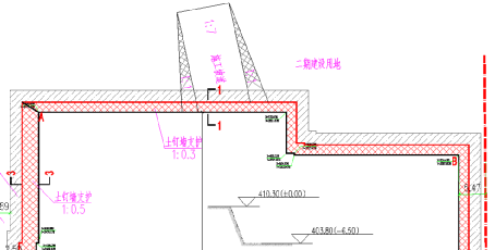

基坑出土坡道可分为:内坡道与外坡道,内坡道又可分为单面坡、双面坡。(个人理解)

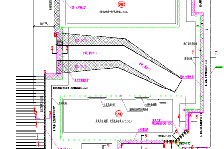

内坡道(单面坡)
内坡道(双面坡)

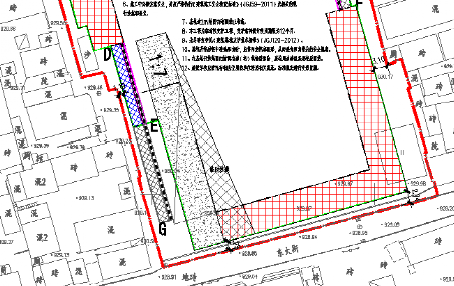

外坡道

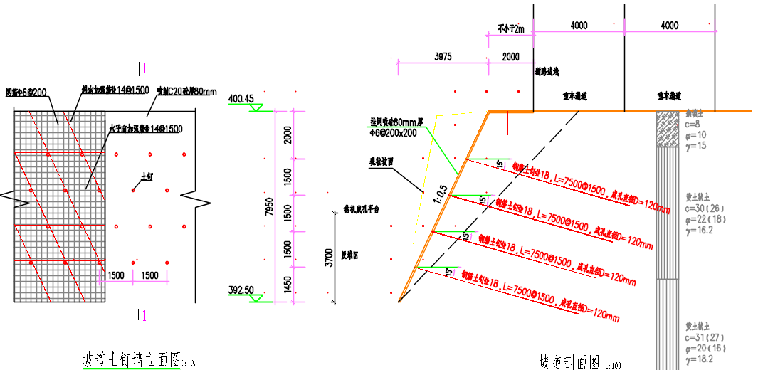

坡道-土钉墙支护

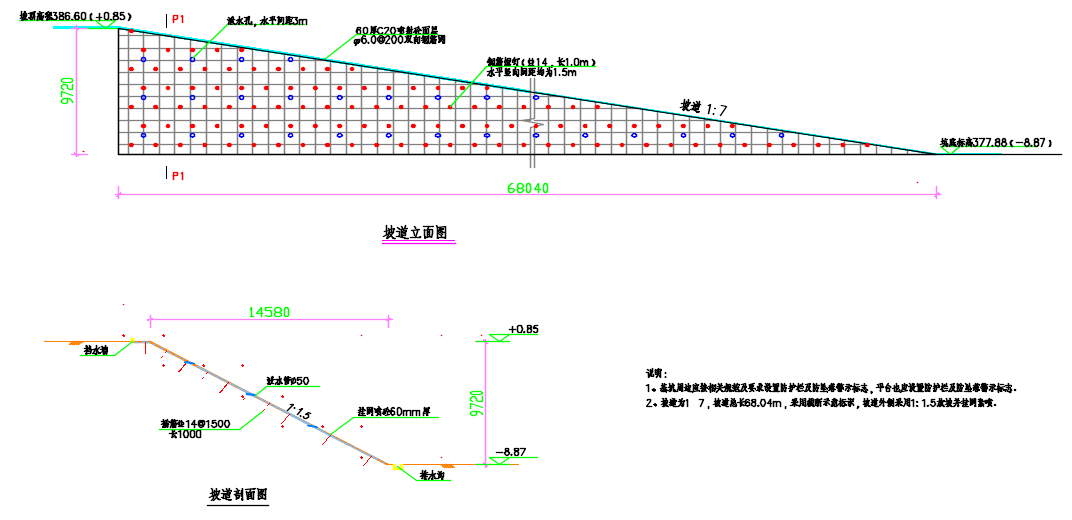

坡道-放坡支护
