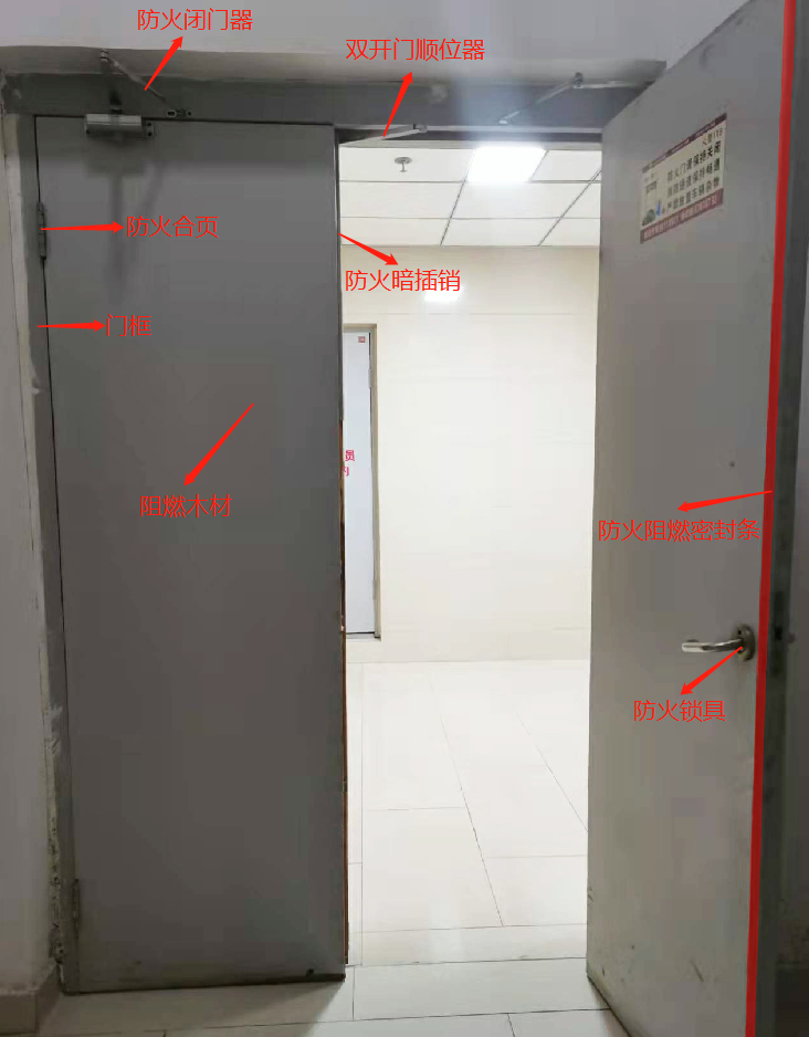

防火门是由门框、面板(内填充隔热材料)、防火五金配件、电磁门吸等部件组成。门扇通过合页连接形成,门上配置闭门器、防火锁,双扇门还加装暗插销(装在固定扇一侧)和顺位器,以防门扇中缝的搭叠。与常开防火门联动的有火灾探测器和火灾联动控制系统。

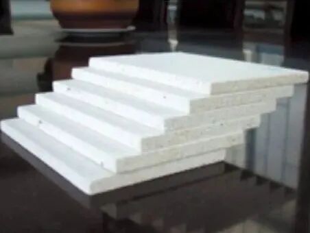

1、防火材料
防火门门扇内填充对人体无毒无害的防火隔热材料.
市场上填充物大致有无机防火芯板,珍珠岩,磷镁芯板,硫化镁等。
珍珠岩防火门芯板
珍珠岩防火门芯板采用膨胀珍珠岩为主要原料,与一定比例的无机高黏合剂和化学添加剂混合,经过一整套工序加工而成。由于采用的膨胀珍珠岩是天然珍珠岩矿砂,经1300℃以上高温瞬间膨胀而成的、结构呈中空蜂窝状的颗粒球形体,因此制成的防火门芯板是一种天然绿色环保的理想产品。

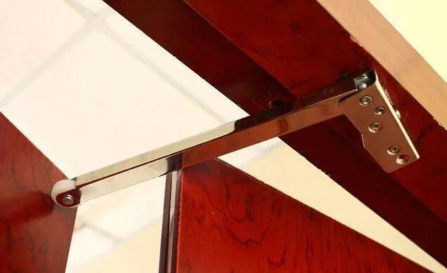

2、顺序器(顺位器)
双扇防火门应具有按顺序自行关闭的功能,配合闭门器使用,控制双开门先后关门顺序。
防火门无法确保双扇防火门能正确按顺序关闭 ,容易产生门隙问题,无法达到有效隔阻烟火的设计要求,让门按左右顺序关上,如果右边那扇先关上,顺位器顺序器就会顶住,让左边那扇防火门压下顺位器顺序器并先关上门,右边防火门再按顺序关上。
双扇防火门通过安装顺位器顺序器,保证左边防火门能先行关闭,右边防火门随后关闭,双扇防火门才能确实有效隔阻烟火。

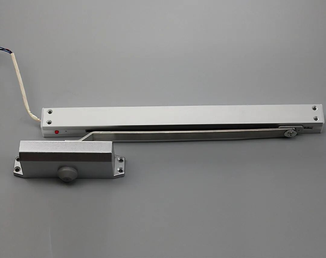

4、电动闭门器
电动闭门器:分为常开和常闭。
A.1电动常开闭门器:常开防火门平时呈开启状态,火灾时自动关闭。由于平时保持开取状态,使人员通行便利,在火灾情况下能自动关闭,起到隔烟阻火作用。从而解决了防火门平时关闭给人员通行带来的不便,以及防火门因经常关闭而造成的人员损坏。同时保证了消防安全。因此在商场,医院,酒店等人员密集的地方应设置常开防火门。平时呈开启状态,发生火灾传感器就控制电动闭门器自动关闭。关注图图规范
B.2电动常闭闭门器:常闭门一般在不影响人员疏散的地方。以及消防控制室,消防水泵房,设备机房等,人流量固定的地方,均为常闭防火门。常闭门一旦打开电动常闭闭门器就会把信号传到消防控制中心。管理人员就会马上知道。
C.3常开门装电动闭门器就可以了,常闭门装门磁开关就可以了。不需要同时装。

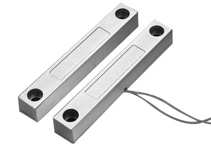

5、门磁开关
门磁开关:分常开常闭两种
常开门磁开关功能,在门开启状态下门磁开关通上电。一旦常开门被意外关闭门磁就会把信号传给报警系统,警报就会发出声音。
常闭门磁开关功能,一般都是用在常闭防火门上。而且用的比例是最多的,常闭门平时呈关闭状态。如果有人把门打开门磁开关感应不到磁性,就会把信号传给报警系统,警报就会发出声音。

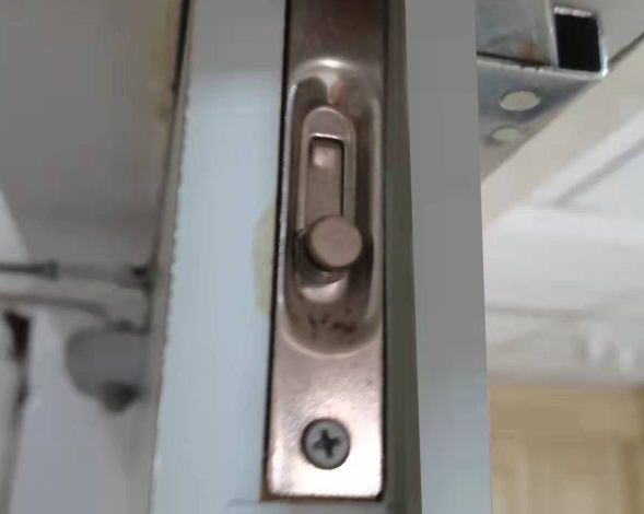

6、防火插销
安装在双扇防火门或多扇防火门的相对固定一侧的门扇上。

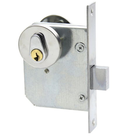

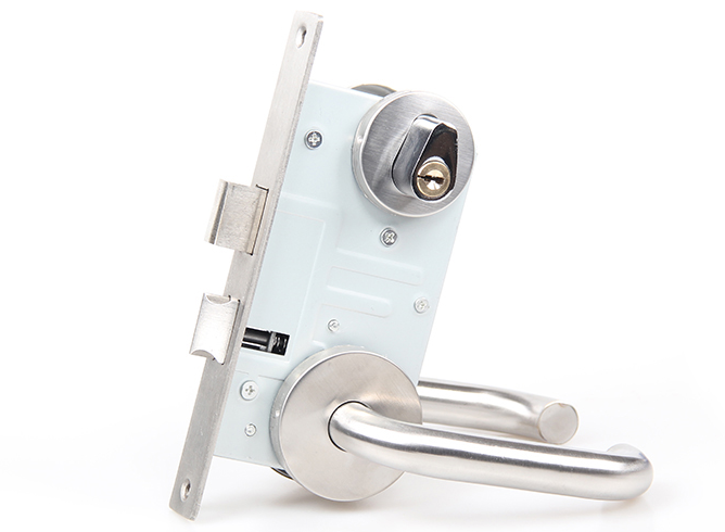

7、防火锁(防火门锁具)
防火门安装的门锁应是防火锁。在门扇的有锁芯机构处,防火锁均应有执手或推杠机构,不允许以圆形或球形旋钮代替执手(特殊部位使用除外,如管道井门等。)
在通道门中,根据设计需求不一样,对锁具的使用情况也不一样。
锁具的使用大致可以分为三种情况:一是带钥匙的通道锁。二是不带钥匙的通道锁,即简易通道锁。三是不使用锁具,直接采用通道把手。
防火锁:一般用于甲级防火门和乙级防火门,防火锁体规格25mm宽200mm高(装锁螺丝4mm直径)。
管井检修门用专用防火锁具锁定关闭。
8、管井锁
管井锁:一般用于丙级门
丙级防火门一般用于管道井,水井间,电井间。管井锁体规格25mm宽145mm高(装锁螺丝4mm直径)

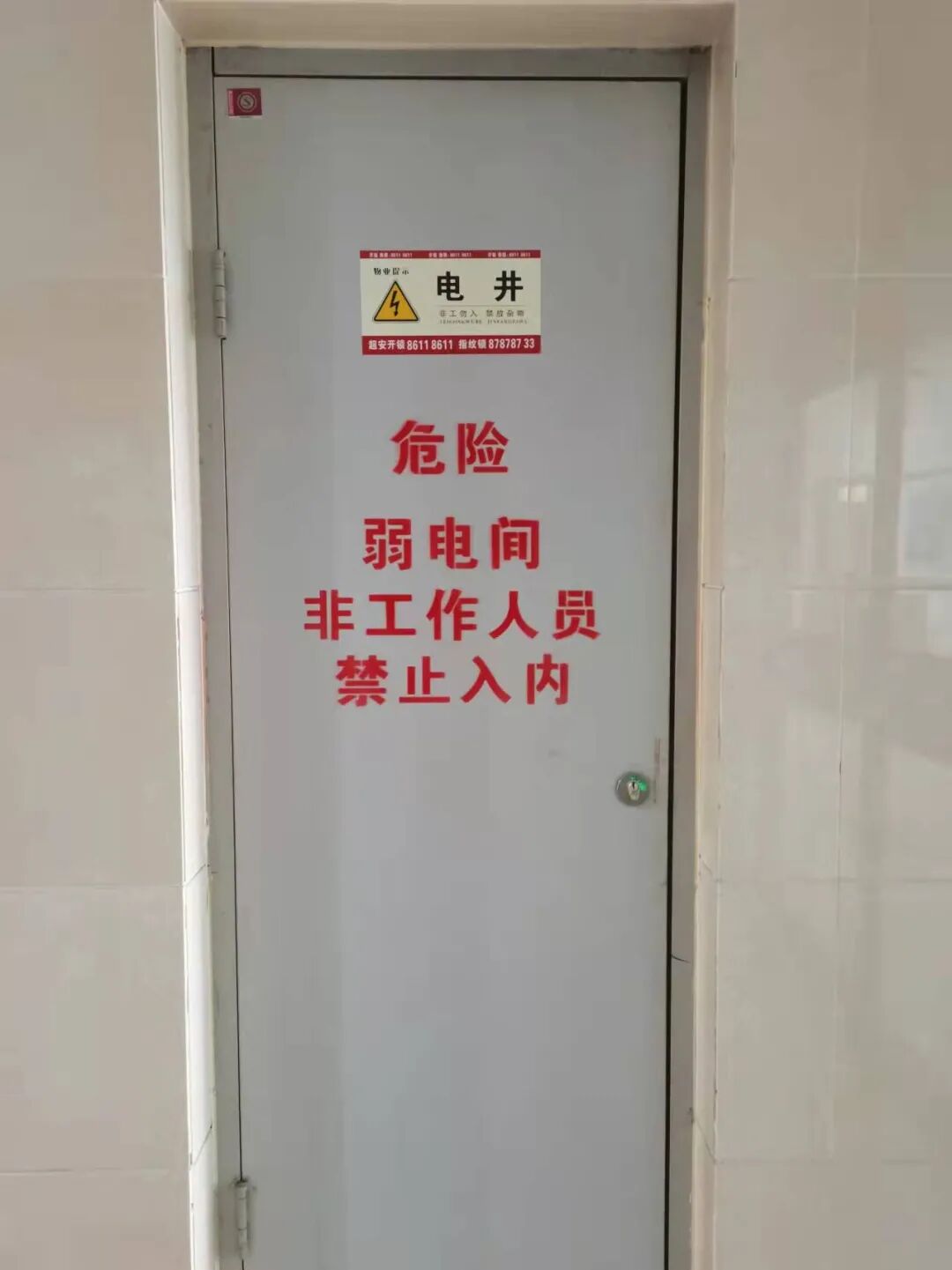

c、竖向管井设置
丙级防火门
电缆井、管道井、排烟道、排气道、垃圾道等竖向井道,需要设置丙级防火门,防止火灾和烟气通过竖井或管道井蔓延。

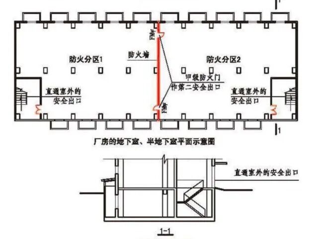

3.7.3 地下或半地下厂房(包括地下或半地下室),当有多个防火分区相邻布置,并采用防火墙分隔时,每个防火分区可利用防火墙上通向相邻防火分区的甲级防火门作为第二安全出口,但每个防火分区必须至少有1 个直通室外的独立安全出口。
3.7.3 图示

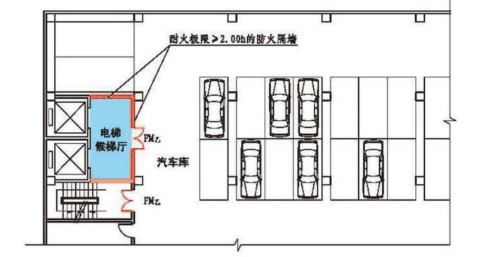

5.5.6 直通建筑内附设汽车库的电梯,应在汽车库部分设置电梯候梯厅,并应采用耐火极限不低于2.00h 的防火隔墙和乙级防火门与汽车库分隔。
5.5.6 图示

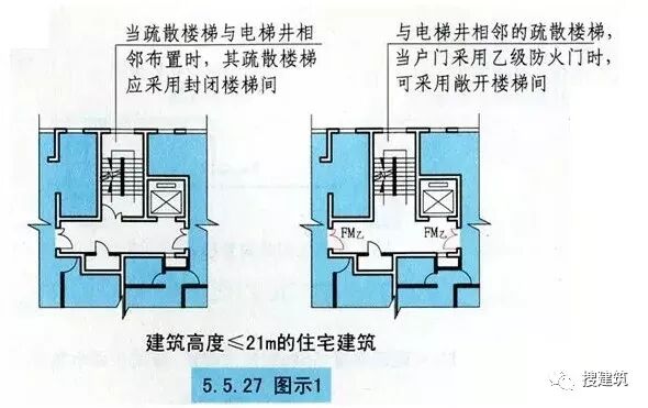

5.5.26 建筑高度大于27m,但不大于54m的住宅建筑,每个单元设置一座疏散楼梯时,疏散楼梯应通至屋面,且单元之间的疏散楼梯应能通过屋面连通,户门应采用乙级防火门。
5.5.27 住宅建筑的疏散楼梯设置应符合下列规定:
  1 建筑高度不大于21m 的住宅建筑可采用敞开楼梯间;与电梯井相邻布置的疏散楼梯应采用封闭楼梯间,当户门采用乙级防火门时,仍可采用敞开楼梯间;
  2 建筑高度大于21m、不大于33m 的住宅建筑应采用封闭楼梯间;当户门采用乙级防火门时,可采用敞开楼梯间;关注图图规范
  3 建筑高度大于33m 的住宅建筑应采用防烟楼梯间。户门不宜直接开向前室,确有困难时,每层开向同一前室的户门不应大于3 樘且应采用乙级防火门。
