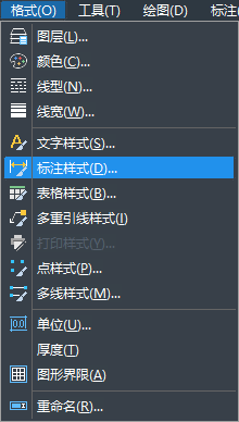

用CAD绘图时,我们会有很多绘图步骤,当我们需要图形的角度标注精确,我们该怎么去修改?
1.我们先打开CAD软件。
2.我们点击“格式”再点击“标注样式”。

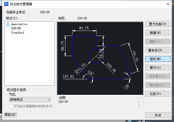

3. 然后,会弹出一个“管理器”对话框,我们点击修改。

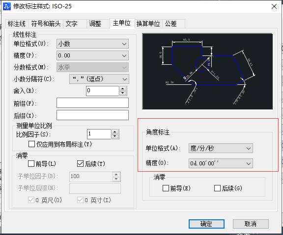

4. 点击主单位,对话框右下方就是“角度标注”的设置,这里我们单位格式选择“度/分/秒”,精度选0d.00’00’。
5.然后,点击“确定”,这样就设置完成啦!
