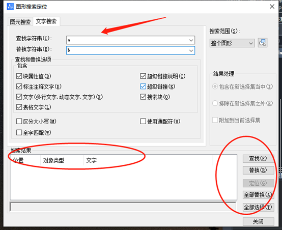

在CAD设计绘制时,有小伙伴反映想把CAD里面的某一个字全部替换成别的这该如何操作呢?下面我们一起来看看
1、如下图所示我们打开CAD后 ,打开我们要替换的文件

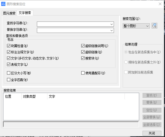

2、在命令行输入命令FIND后键入空格执行命令
3、命令完成后弹出【图形搜索定位】窗口,根据选项卡输入需要被替换的内容哦和跟新的内容
4、输入需要跟新的内容后,点击查找选择对应的图形完成设置后再进行替换 。
5、替换后就可以点击【全部替换】再选中【关闭】,回到绘制面板需要替换的内容就已经全部完成啦
知识点:CAD批量替换指定的内容
