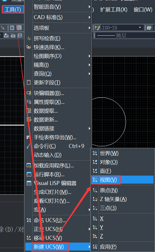

2.这时,检查当前UCS是否与旋转平面平行,如果平行是表示UCS图标应显示正常。如果不平行的话,我们就要进行以下操作:点击“工具”在下拉菜单点击“新建UCS”点击“视图”(命令提示下输入ucs)。

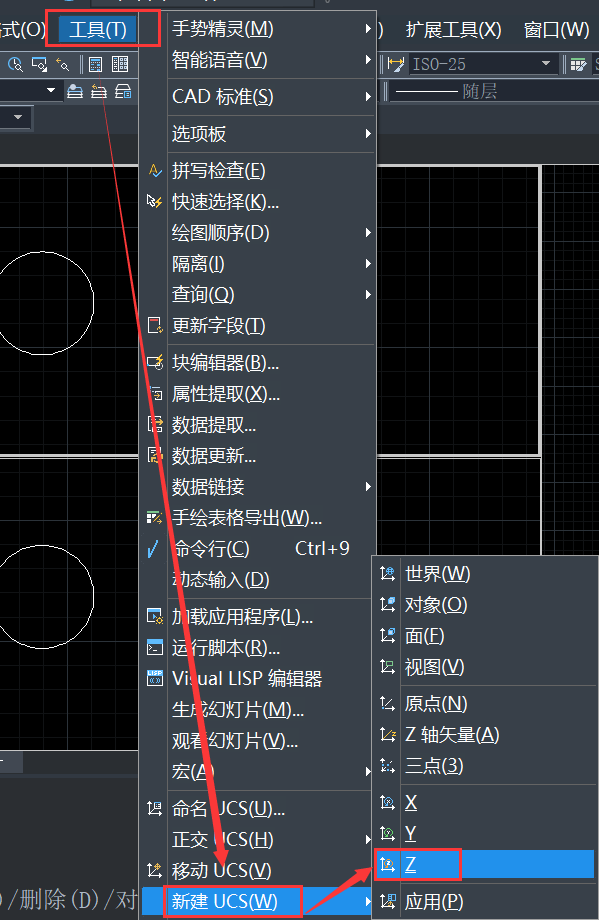

3.点击“工具”在下拉菜单点击“新建UCS”点击“Z”。在命令提示下,输入ucs。顺时针旋转直接输入角度,则在角度前加负号。

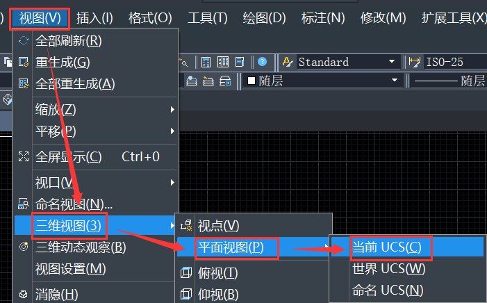

4.点击“视图”点击“三维视图”点击“平面视图”点击“当前UCS”。在命令提示下,输入plan。
