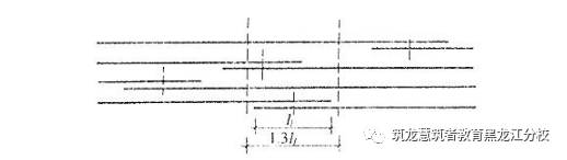

1、绑扎连接
同一连接区段内,纵向钢筋搭接接头面积百分率为该区段内有搭接接头的纵向受力钢筋截面面积与全部纵向受力钢筋截面面积的比值。
钢筋绑扎搭接接头连接区段的长度为1.3 Ll计算(Ll为搭接长度),凡搭接接头中点位于该连接区段长度内的搭接接头均属于同一连接区段, 如图
钢筋的接头

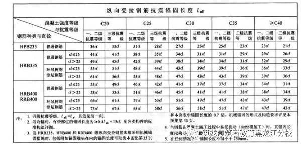

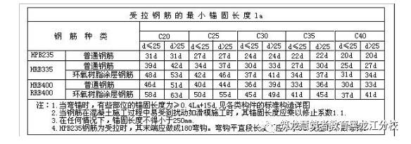

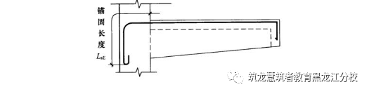

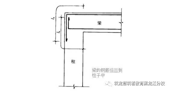

钢筋的锚固
钢筋的锚固长度,是指各种构件相互交接处彼此的钢筋应互相锚固的长度。设计图有明确规定的,钢筋的锚固长度,按图计算;

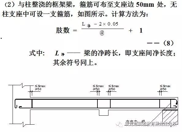

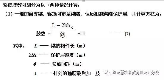

箍筋长度计算
箍筋一般按一定间距设置,表达为Ф6@200。箍筋长度计算应先算出单肢箍长度再乘以肢数,最后求得箍筋总长度。其长度计算表达式为:箍筋长度 = 单肢箍长度×肢数

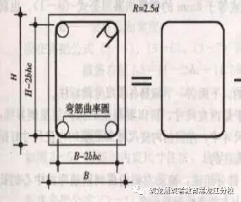

(1)方形或矩形断面配置的封闭双肢箍,如右图所示。
封闭双支箍单支箍长度,计算时应扣混凝土保护层厚度,增加两个135°弯钩的长度。表达式(按外皮计算)为:
L=(B+H )×2 -8bhc + 8d +11.9d ×2 或 L=(B+H )×2-8bhc+(2×11.9+8)d
式中: L —— 单支箍长度
(B+H )×2 —— 构件断面周长
8bhc —— 构件主筋的8个保护层厚度
d —— 箍筋直径 <点击免费下载5000g工程资料>
11.9d ×2 —— 两个135°弯钩的长度

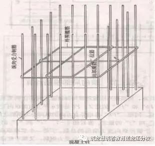

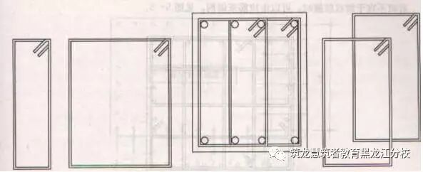

(3)矩形断面的梁、柱配置的四肢箍,如图所示
① 左图中所示的两个相套的箍筋,一个是环周边的封闭双支箍,按公式(1)计算。另一个的一边宽度相当于三分之一的构件断面宽度,其计算表达式为:
L= b ×2 +(h -2bhc +2d )×2 +11.9d×2
② 右图中所示的两个相套的箍筋,为一边宽度相当于三分之二的构件断面宽度的两个封闭单箍。其计算表达式为:
L={b ×2 +(h -2bhc +2d )×2+11.9d×2}×2
套箍的应用如图所示

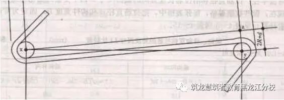

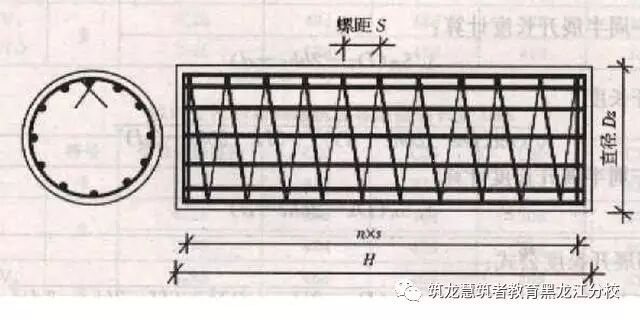

(4)螺旋箍,如图所示
螺旋箍的长度是连续不断的,可按以下公式一次计算出螺旋箍总长度。其长度计算表达式为:
式中:H —— 需配置螺旋箍的构件长或高(m)
S —— 螺旋箍螺距(m)
D —— 需配置螺旋箍的构件断面直径(m)
bhc—— 保护层厚度(m)
π—— 圆周率,取3.1416
d —— 螺旋箍直径(m)

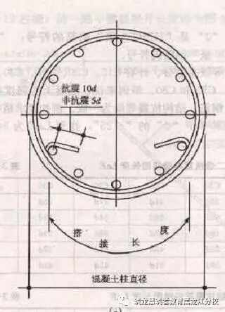

(5)圆形箍,如图所示。
圆形箍长度应按箍筋外皮圆周长,加35d的搭接长度,再加两个135°弯钩的长度计算。其长度计算表达式为:
L=(D-2bhc+2d)×π+35d +11.9d×2
式中:L ——圆形箍单支长度
D ——构件断面直径
bhc ——保护层厚度
π——圆周率,取3.1416
d ——圆形箍直径

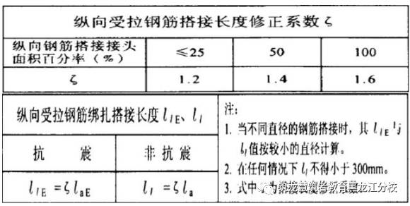

钢筋绑扎搭接长度,要留多少,你知道吗?
钢筋绑扎搭接的机理是钢筋的锚固,认为两段钢筋各自都锚固在砼里了就视同连续的一根样。然而,因为搭接段钢筋相互接触,接触面缺少足够的砼包裹,缺失一部分握裹力。科研人员考虑到这点,经过研究和实践,在规范应用时,引入了一个大于一的修正系数乘以锚固长度予以补偿,作为绑扎搭接的长度。所以,绑扎搭接长 =锚固长度×修正系数。 我们知道,11G101-1里的钢筋搭接是要我们去计算的,应该说还是有点小麻烦的,而新版的16G101-1则简单多了,直接给出表格,只要一一对应就可以了。而16G101也应该是平常施工中用的最多的。
