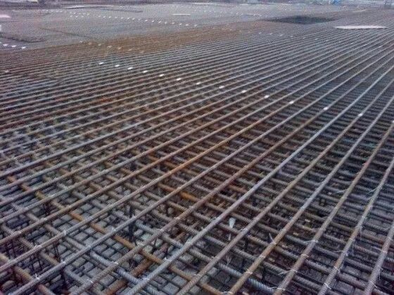

钢筋绑扎搭接的机理是钢筋的锚固,认为两段钢筋各自都锚固在砼里了就视同连续的一根样。然而,因为搭接段钢筋相互接触,接触面缺少足够的砼包裹,缺失一部分握裹力。科研人员考虑到这点,经过研究和实践,在规范应用时,引入了一个大于一的修正系数乘以锚固长度予以补偿,作为绑扎搭接的长度。所以,绑扎搭接长 =锚固长度×修正系数。

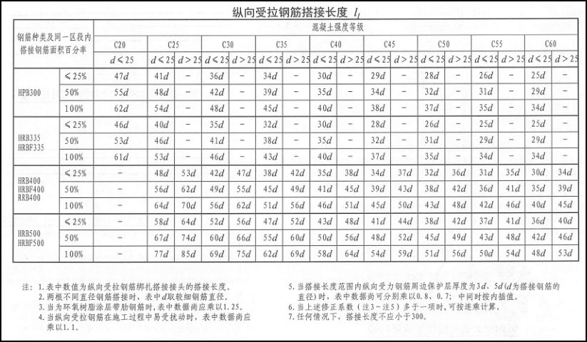

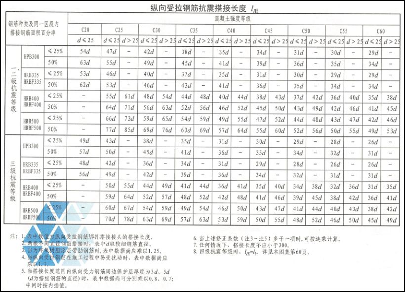

我们知道,11G101-1里的钢筋搭接是要我们去计算的,应该说还是有点小麻烦的,而新版的16G101-1则简单多了,直接给出表格,只要一一对应就可以了。而16G101也应该是平常施工中用的最多的。
非抗震时的搭接长度
抗震时的搭接长度

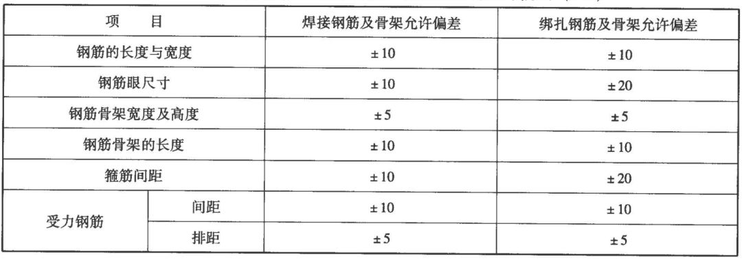

公路水泥混凝土路面施工技术细则 JTG/T F30-2014 > 7 滑模摊铺机施工 > 7.5 钢筋混凝土、连续配筋混凝土面层滑模摊铺机铺筑
7.5.4  钢筋及钢筋骨架的质量控制应符合下列规定:
1  面层钢筋及钢筋骨架焊接或绑扎的允许偏差应符合表7.5.4-1的规定。
表7.5.4-1  面层钢筋及钢筋骨架焊接或绑扎的允许偏姜(mm)
2  钢筋焊接搭接长度,双面焊不应小于5d(d为钢筋直径),单面焊不应小于10d。钢筋绑扎搭接长度不应小于35 d。
3  同一垂直断面上焊接或绑扎钢筋的数量不宜超过断面钢筋总数的25%,相邻钢筋焊接或绑扎接头应分别错开500mm或1 000mm。纵向连续钢筋宜每隔30m设置一处绑扎接头。

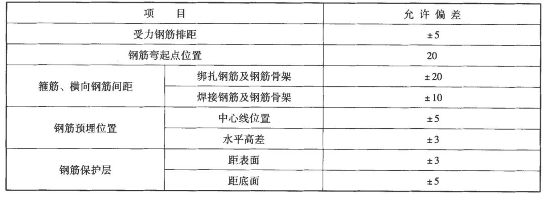

4  路面、桥面钢筋及钢筋骨架安装位置允许偏差应符合表7.5.4-2的规定。
表7.5.4-2  路面、桥面钢筋及钢筋骨架安装位置允许偏差(mm)

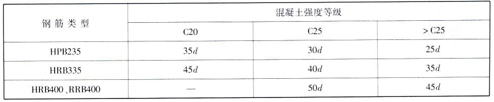

公路桥涵施工技术规范JTG-T F50-2011 > 4 钢筋 > 4.3 钢筋的连接
4.3.7  钢筋的绑扎接头应符合下列规定:
1  绑扎接头的末端距钢筋弯折处的距离,不应小于钢筋直径的10倍,接头不宜位于构件的最大弯矩处。
2  受拉钢筋绑扎接头的搭接长度,应符合表4.3.7的规定;受压钢筋绑扎接头的搭接长度,应取受拉钢筋绑扎接头搭接长度的0.7倍。
表4.3.7  受拉钢筋绑扎接头的搭接长度
注:
1).当带肋钢筋直径大于25mm时,其受拉钢筋的搭接长度应按表中值增加5d采用;当带肋钢筋直径d小于或等于25mm时,其受拉钢筋的搭接长度按表中值减少5d采用
2).当混凝土在凝固过程中受力钢筋易受扰动时,其搭接长度应增加5d
3).在任何情况下,纵向受拉钢筋的搭接长度均不应小于300mm,受压钢筋的搭接长度均不应小于200mm
4).环氧树脂涂层钢筋的绑扎接头搭接长度,受拉钢筋按表值的1.5倍采用
5).两根不同直径的钢筋的搭接长度,以较细的钢筋直径计算
