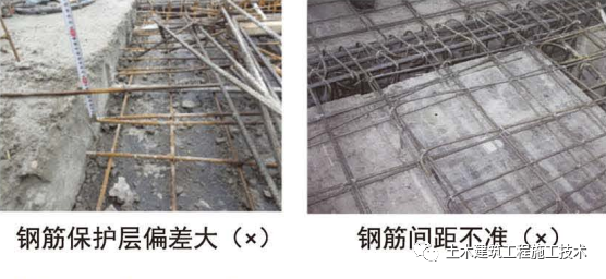

板钢筋绑扎质量常见问题:
1.钢筋踩踏严重,混凝土保护层偏差大。
2.钢筋间距不准。

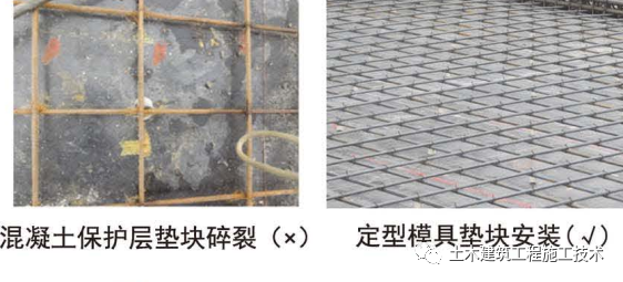

3.预制混凝土保护层垫块碎裂。
预防措施:
1.混凝土垫块制作应严格按照配比配料,加强养护工作达到养护龄期后方可使用。保护层的垫块可用定型模具制作。施工过程中采取成品保护措施,避免较大集中荷载直接作用于垫块上。

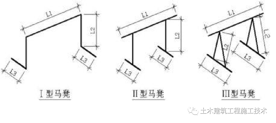

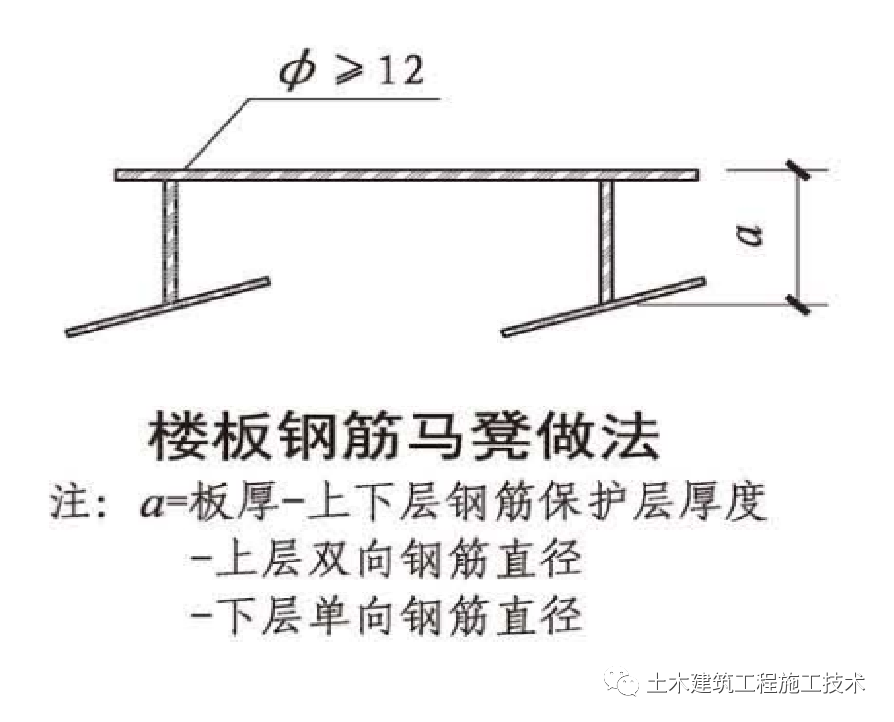

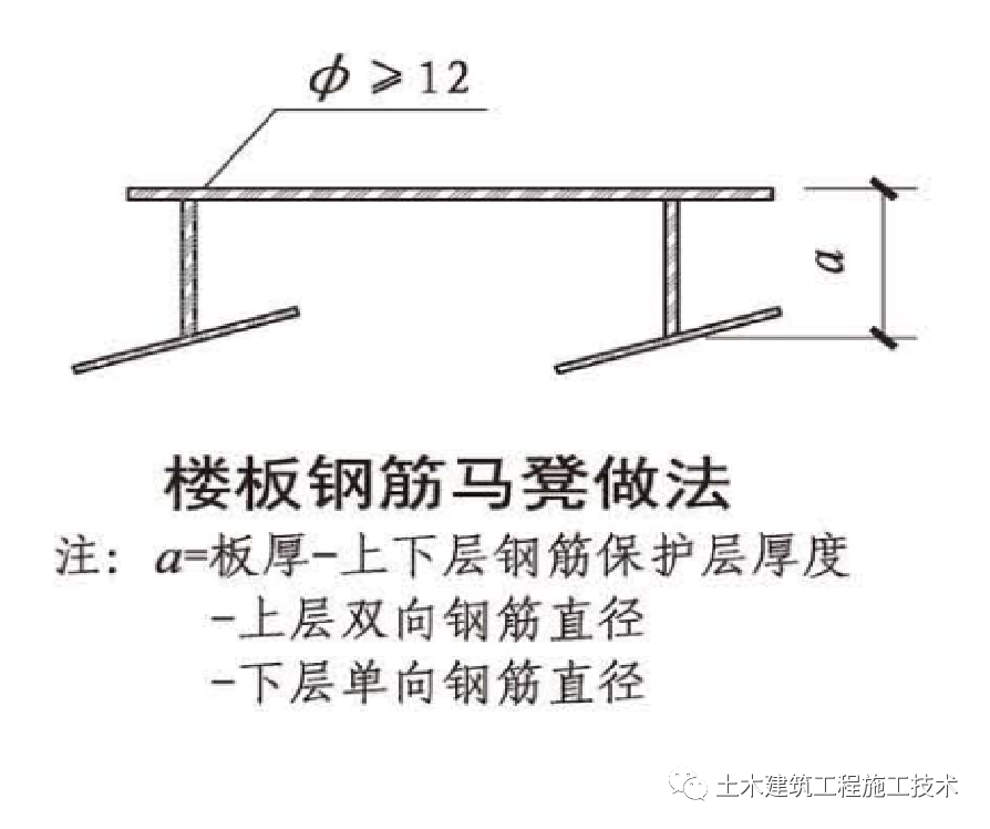

2.严格按照标准及方案要求设置钢筋保护层垫块,根据板厚及板筋保护层厚度制作马凳(或采用成品马凳)。

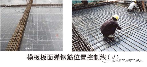

3.按照设计要求在模板板面弹钢筋位置控制线,板钢筋按照位置线放置并绑扎牢固。

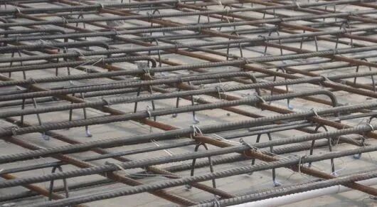

4.马凳间距一般不大于1m,以控制两层钢筋间的距离和保护层厚度,且马凳与板筋绑扎牢固,荷载较大处应加密放置。

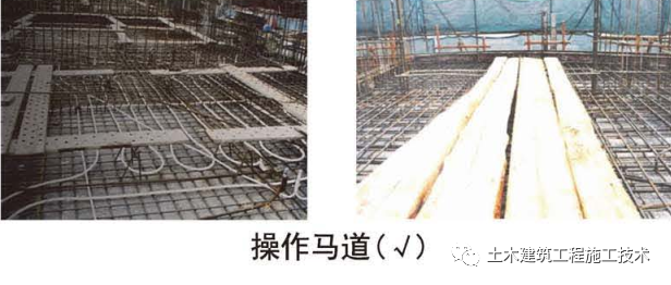

6.钢筋绑扎施工及混凝土浇筑应搭设操作马道,严格控制板面负弯矩筋被踩踏,钢筋踩弯应及时调整恢复。

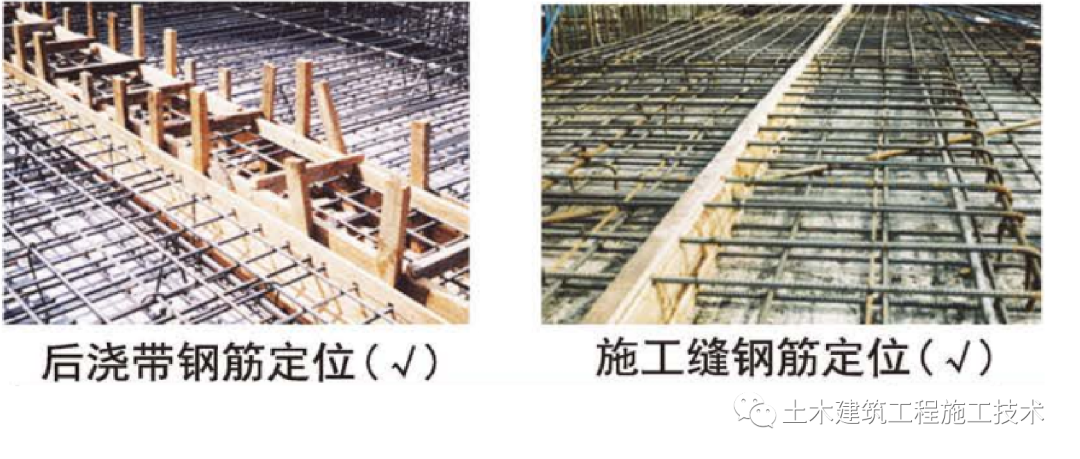

7.后浇带、施工缝带处采用木模板,模板裁豁口用以控制板筋间距及上排钢筋保护层厚度。
