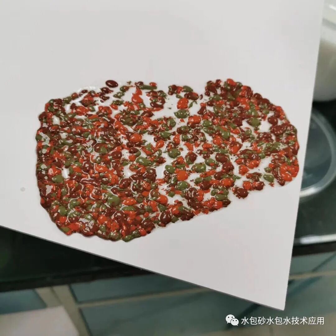

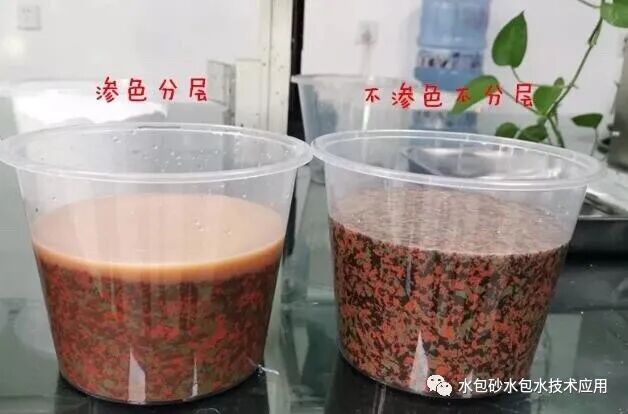

所谓渗色,不仅仅是多彩漆造粒过程中出现色浆的颜色,有时也会出现像乳液一样的白色,大部分人首先想到的是色浆问题,针对市面上不同的色浆做过平行试验,结果显示,在不同配方中,色浆的渗色程度是不一样的,有黑色系渗色,也出现过单纯渗白色,但在不同基础漆配方中,出现过所有色浆都不出现渗色问题,所以,多彩漆归根结底渗色问题,还在于基础漆配方搭配。

综上所述,多彩漆出现渗色问题,与基础漆中保护胶和纤维素有很大关系。后增稠问题,与保护胶溶液的保护胶品牌、基础漆的配方搭配、连续相的乳液选择,均有一定关系。
