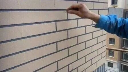

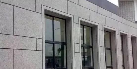

为什么有些项目外墙用的是真石漆材料而做出来后却没有真石材的效果呢?很大一部分原因是因为没有对真石漆进行分格处理或分格设计不完美造成的,那么真石漆的分格设计应该注意哪些因素呢?
(1)为了使外墙效果不显刻板,尽量在真石漆施工时不要选择正方形分格,像横长分格、竖长分格、“工”字分格等都是一个不错的选择,但应考虑建筑物的使用功能,如是商务单位办公楼应该选择较稳重的分格设计,住宅、商场、学校、体育馆等可以选择较为活泼的分格计划。
(2)为了让真石漆更接近石材,原则上可采用与石材一样的分格,比如阴阳角分格、窗口分格、楼沿分格。但考虑到石材的局限性,真石漆分格可以不用在阴阳角部位进行分格,但本人建议在窗口侧面必须进行分格,并注意尽量不要出现小块、小边的现象。
(3)真石漆分格的大小
应该根据建筑物的高低进行合理分格,一般高层的分格应该在1.5-2㎡,多层的分格应该控制在1-1.5㎡之间,低层的分格在1㎡之内。
(4)真石漆分格缝的宽度
根据分格面积的大小合理设计分格缝的宽度,一般应在0.8-1.5㎝之间,也可以设计成横宽、竖窄、横窄的分格效果,但尽量把分格缝的宽度控制在2㎝以内。
(5)真石漆施工分格缝的颜色
这个细节一般容易被忽视,但却很现实的影响着真石漆的整体效果,总的设计原则是形成真石漆颜色与分格缝的颜色有反差的效果。
