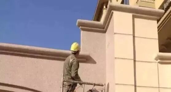

外墙涂料越来越普及,建筑工程使用外墙真石漆,不但增加了安全性,而且更加环保、美观。不过,外墙真石漆施工的好坏,也会影响着建筑装饰的效果。
那到底外墙真石漆施工验收规范是什么呢?
一
检查色彩是否正确
检查真石漆的色彩主要是防止施工出现大面色差,一般有经验的施工人员都会对外墙进行分隔,将每块区域分隔为独立的小区块,降低因人工操作可能导致的色差问题。
二
检查有无滴漏、涂刷是否均匀
真石漆在喷涂过程中容易导致滴漏、流挂现象,一方面真石漆涂料过稀,在出料口就已经形成粘连,喷涂在墙面就会形成“疙瘩状”小点,有的也会流挂,影响喷涂效果的美观性。另外,喷涂时喷枪气压调整不当也会造成多喷料,显然这也更容易造成材料的堆积,无法达到装饰要求。
三
检查刷痕、纹理和平整度
真石漆除了用喷枪喷涂,也会采用批刮的方法进行施工,批刮的优点可以更好的保障外墙细腻、紧密,在检查时要尽可能将瑕疵的纹理打磨平整。
四
检查表面光洁度
真石漆模仿天然石材,光洁度很重要,饰面暗沉会降低真石漆的自然色泽,使得建筑远看灰蒙蒙一片,视觉效果很差。
五
检查分割线等是否平直
分割线在上面已经提到,这一步也必须引起注意,没有分割线的立面可能会导致建筑装饰效果的变样,也容易引起局部涂装问题。
六
检查是否出现泛碱、咬色
泛碱和咬色主要由于施工手法引起,这要求对涂装工程师的经验要丰富,否则墙面布满细密的界纹,谁看了都觉得失望。
七
检查是否漏刷、透底
漏刷在常见的外墙装饰中经常发生,不过可以补救,但较好还是在喷涂时一次性做到位。
八
检查是否掉粉、起皮
掉粉和起皮一般在短时间无法发现,一旦发生往往就是大面积返修。
九
检查成品面是否被污染
饰面污染防不胜防,在完工时强制要求对施工部位进行保护,防止灰尘、油污等对饰面材料的污染。
