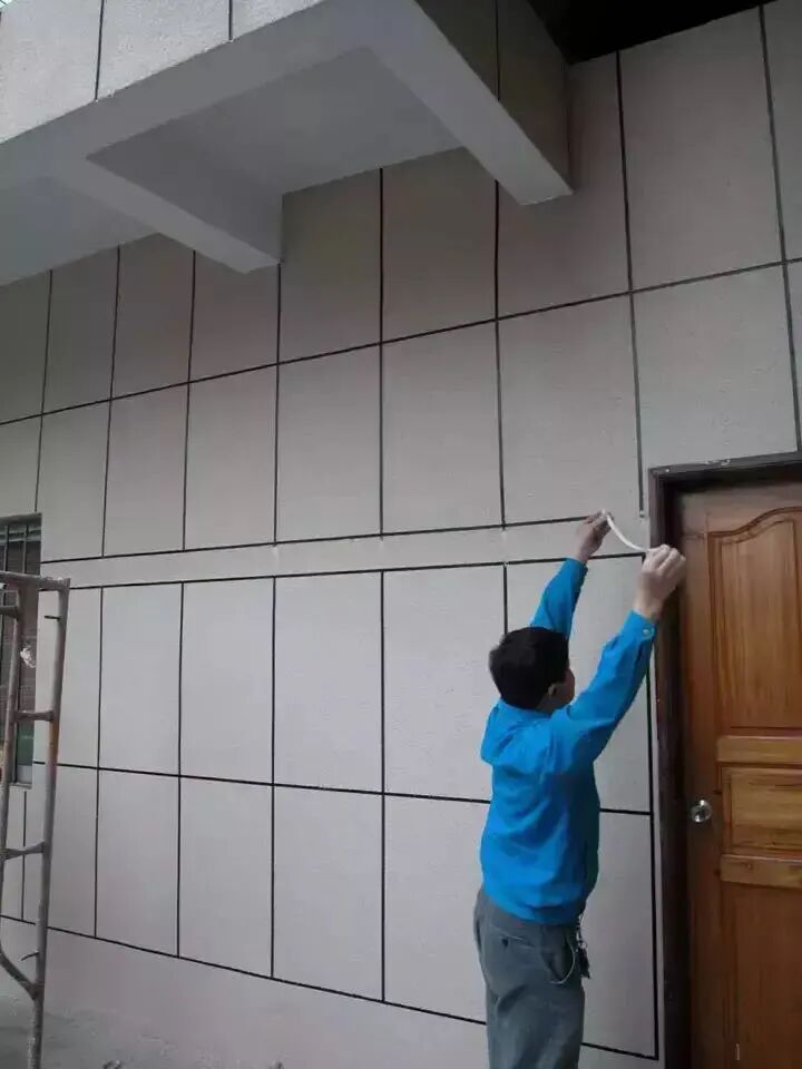

4.成品及线条保护
刷涂底漆前对所有需要保护的地方进行保护处理。
1)保护的对象:所有与施工工作面相接的其他成品,包括门、窗及门窗框和玻璃;户外落水管;其他外墙装饰物。
2)保护目的:避免污染,同时减少清理工作量、避免清理破坏和清理残留。
3)保护方法
门窗:使用塑料薄膜、挡板、塑料布等,以双面胶贴于要保护的表面。
门窗框:使用美纹胶带和塑料薄膜覆盖。
户外落水管:使用塑料薄膜包裹。
其他外墙装饰物,如大理石等,可采用塑料布防护。

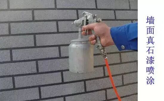

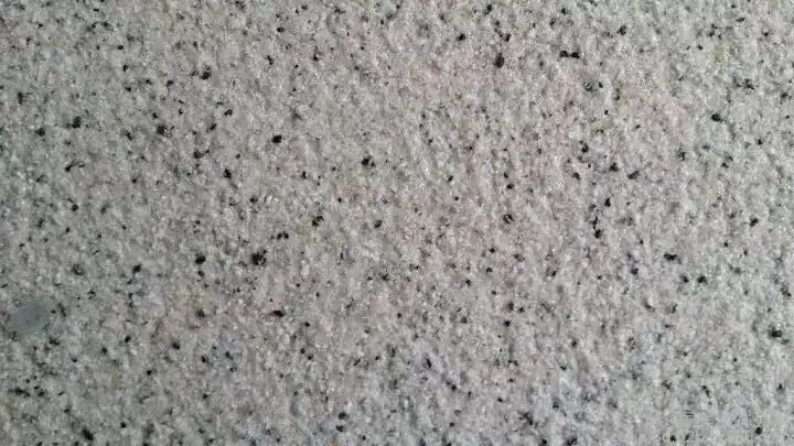

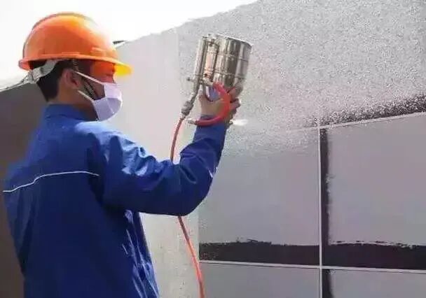

6.真石漆施工
1) 底漆必须干透后才能进行真石漆喷涂施工。真石漆喷涂时,枪口必须垂直墙面,不能有较大角度倾斜,避免因砂粒排布不同造成发花;喷涂时枪口距离墙面 1000px左右为宜,并且喷涂过程中距离保持恒定,否则太近时枪口正对处砂粒排布紧密,颜色较深,周围颜色较浅;太远时砂子浮在墙面上,粘结力不够,并且颜色会变浅。
2)喷涂时尽量喷涂均匀,走枪速度一致,不能在墙面上停顿;开始喷涂开枪时,不能正对墙面,喷完收枪时,也不能正对墙面,要将枪口移开再关闭喷枪,避免造成发花。
3) 每个喷涂面尽量一次完成,施工必须由建筑物自上而下进行,每次喷涂以阴阳角交接处或落水管为界,如果较大范围内没有阴阳角或落水管,尽量多人并排一次完 成,避免大面上出现接茬。一笼喷涂一次不能完成需要停顿时,尽量在水平装饰线上停顿,避免下次喷涂时产生横向接茬。真石漆用量约为4-5kg/㎡。
7.成品保护
真石漆有两个颜色交叉作业施工时,必须进行保护,以免互相污染,造成发花。具体做法是先喷涂施工完一个颜色,干燥后用塑料膜将其与另一个颜色有接触的地方保 护起来,再喷涂另一个颜色,喷涂后揭掉保护膜。真石漆施工完成后必须注意保护好成品,不能破坏或污染,因为真石漆很难修补,一旦污染或破坏,修补时会形成一块补丁,要想修好只能整面墙都喷涂一遍, 损失很大。
