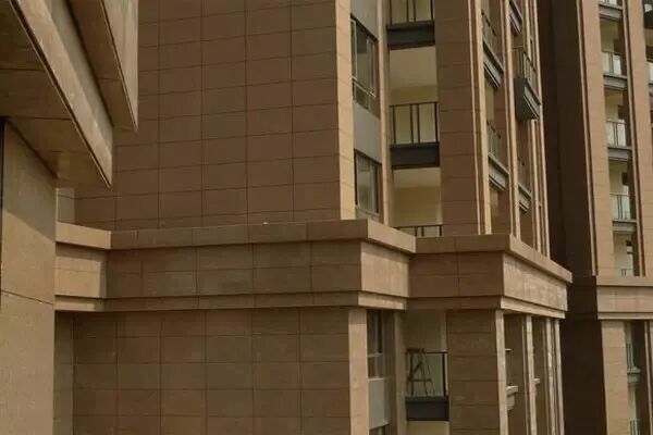

真石漆是一种逼真展现花岗岩纹理的真石漆,并丰富充分的展现天然石材的质感效果。正常来说真石漆是具耐候性和耐水性的,并能适合各种气候的石材,通常来说使用年限10-15年。
  但是现在很多真石漆往往都不能达到实际标准,导致真石漆脱落、泛白、泛黄等现象,那么这些现象是因为哪种因素而导致的呢?外墙真石漆脱落的原因有哪些?
真石漆脱落四大因素
1.人为因素
  真石漆都具有本身一套严格的施工工艺(如:打底漆及封底处理等),所以尽管真石漆涂料质量较好,但如果因为场地施工人员经验不足,素质较低,对真石漆的施工技巧把握不足,都会对真石漆整体的效果有一定的影响。
2.真石漆产品质量欠缺或质量较低
  目前市场上真石漆涂料可谓是眼花缭乱,有些低档的、涂料质量不好的,很多伪劣产品都流露到市场上面,这就导致用户在使用中达不到想要的效果。
3.施工问题
  真石漆本身具备有一套严格的施工工艺流程。那么在真石漆施工前的施工底材表面基层应平整、干净,并具有较好的强度,新墙体则应实干一个月,方可施工,旧墙翻新,先要整平基层,除去松脱,剥落表层及粉尘油垢等杂质后才可施工。很多人往往忽视这种流程,而直接施工,如果基底不牢固可能导致脱落,其实是导致真石漆脱落最为常见的原因。
4.天气及温度因素
  恶劣天气以及温度较低的情况下肯定是不能施工的。
真石漆脱落处理
  1.真石漆出现不平整,空鼓,脱落现象这都是跟底层处理有关的,不平整由于底层处理不平整就出现了真石漆不平整现象,空鼓的问题是由于底层起鼓了,从而感觉是真石漆起鼓了,所以在喷涂真石漆之前一定要将底层处理好。还有在喷涂真石漆之前一定要刷上真石漆专用底漆,起到抗碱防潮的功能。把不平整、空鼓的地方铲掉,一直铲到铲不掉为止,然后把浮灰弄掉,刷一遍防潮封底漆,等底漆干了再刮耐水腻子找平,最后再喷真石漆就行了。起鼓现象一般和基材有关系的,腻子粉质量太差,腻子粉施工前没有处理好,都会出现这样的情况。
  2.真石漆的施工有许多细节要注意,尤其是大工程,更不能在这小细节上失误。要避免发生不平整、空鼓,脱落的情况,如果出现要及时整改,保证整个真石漆工程的质量。
  3.对于真石漆空鼓脱落问题,最主要的是:应处理好基层,清除基层表面的尘土和其他粘结物,将凸起部分敲掉并打磨平整,空鼓部分凿掉并重新抹灰,待其干燥、孔洞补平,达到墙面平整,线条顺直并符合验收规范要求时再施工。此外,还应谨慎选用粘结力好的腻子与质量达标的真石漆产品,加强施工人员的技术培训等。
