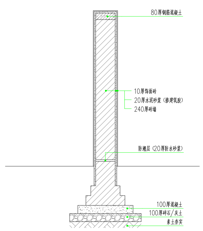

常见的景墙包括砖砌景墙和钢筋混凝土景墙两种结构。
砖砌景墙顶端需设横梁,确保墙体的整体性,基础设计成逐级放大的形式,使压力能够分散传递给下层,基础下再设混凝土和碎石/灰土的垫层。注意在离地面6cm处应设一道防潮层,以防止水分进入砖墙引起冻胀或泛碱的问题。如果需要在表面增加饰面装饰,可用水泥砂浆贴饰面砖。

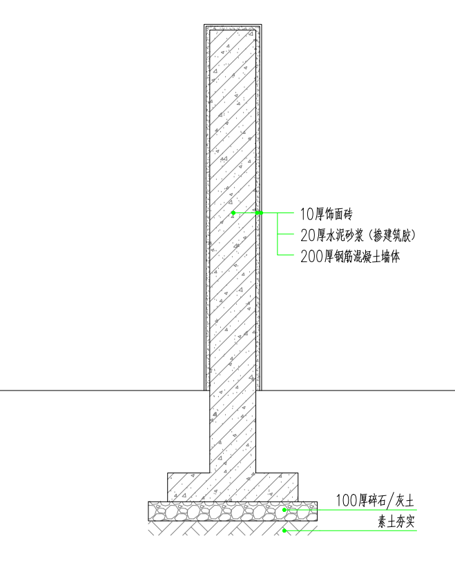

钢筋混凝土景墙的墙身为一体浇筑的,结构稳定性要比砖墙好很多,结构相对比较简单,只需要在放大的基础下方布置碎石/灰土的垫层即可。表面可用水泥砂浆贴饰面砖装饰。
砖砌景墙构造示意图
混凝土景墙构造示意图
