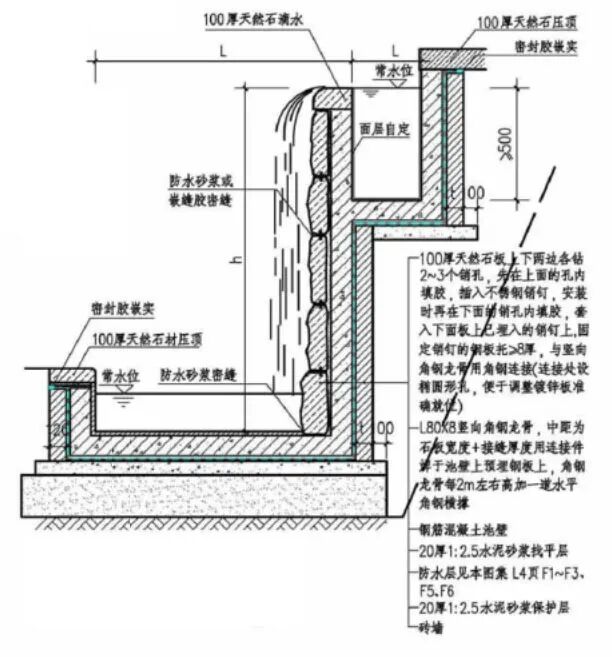

瀑布 由上部的水槽、出水口、瀑身和底部承水池组成,结构与钢筋混凝土水池类似,都应注意防水的处理。 常见的瀑布以钢筋混凝土作为主体,背面以两层水泥砂浆夹一层防水材料的方式加强防水。 底部设混凝土和灰土/碎石垫层保证稳固,竖向上以砖墙支撑。
图片 瀑布构造示意图
(内容来源于网络,如有侵权请联系删除)
