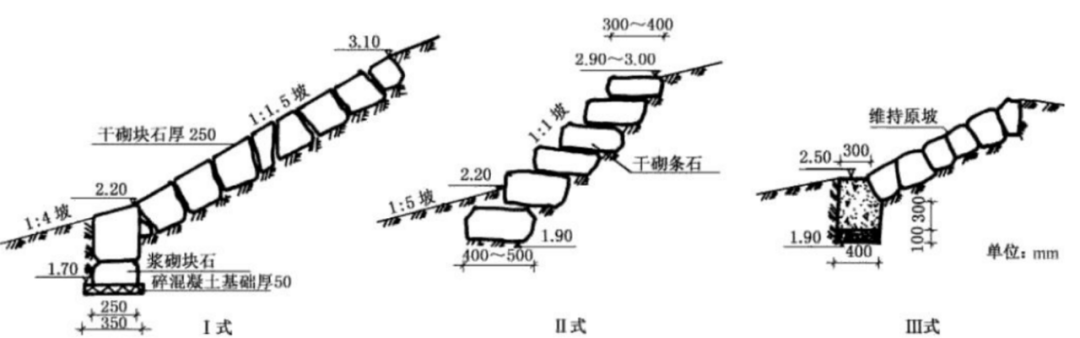

注意坡脚石(最底下的块石或混凝土墩)应埋在湖底下,保证护坡不会滑移。
图片 干砌石护坡构造示意图
