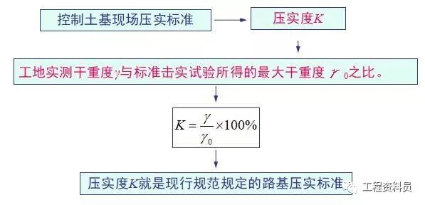

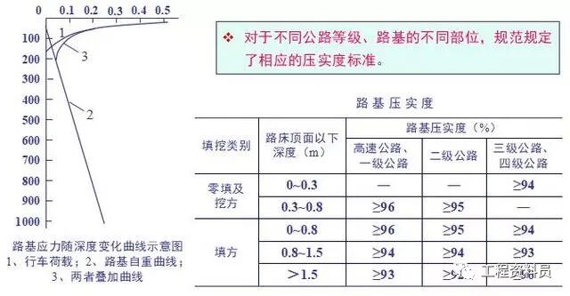

土基压实标准

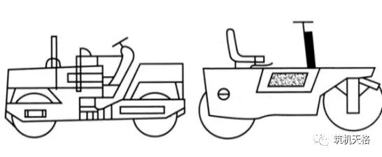

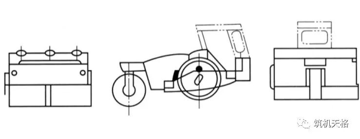

光轮压路机
移动式机械。用于压实路面各种铺层。
有三轮压路机、双钢轮压路机、前轮分割式压路机。分静辗或振动两种型式。
双轮振动压路机
前轮分割重型振动压路机

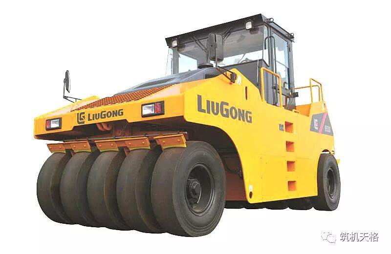

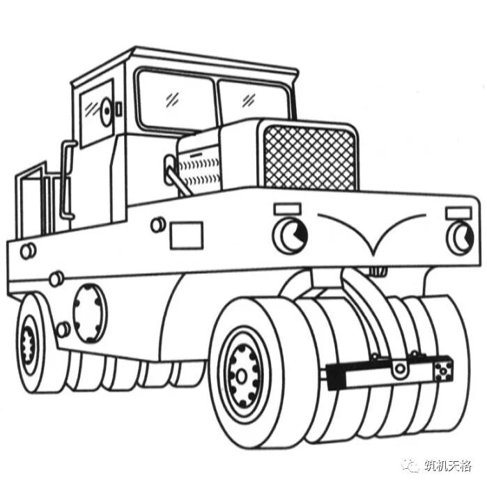

轮胎压路机
移动式机械。利用机械自重,对铺层材料压实的机械。适用于沥青路面。
轮胎压路机

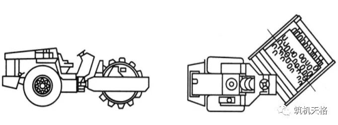

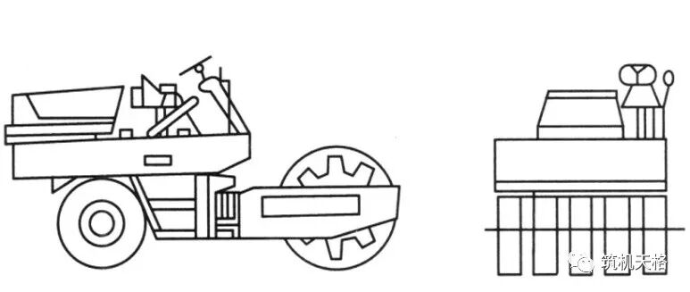

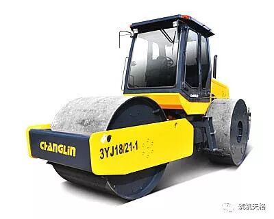

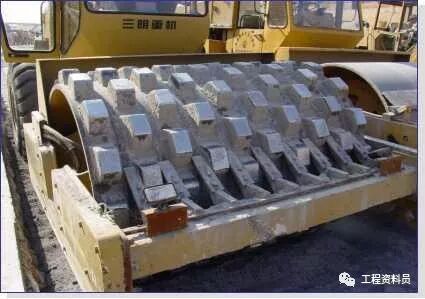

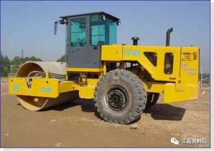

轮胎驱动铰接式振动压路机
移动式机械。用于压实土壤。分凸块型压实轮和光轮型压实轮
*注:这类机械的特点是轮胎驱动与振动轮的连接为铰接式。
轮胎驱动光轮振动压路机
轮胎驱动凸块振动压路机

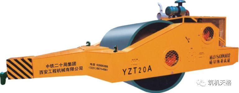

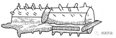

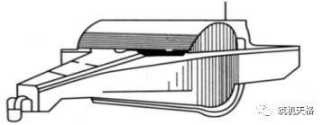

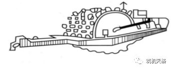

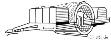

拖式振动压路机
拖挂式机械。用于公路基层、筑堤、土坝及机场等。振动或不振动。
(a)拖式光轮振动压路机
(c)拖式羊足振动压路机
(b)拖式凸块振动压路机
 (d)拖式格栅振动压路机
拖式振动压路机

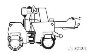

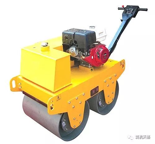

手扶式压路机
手扶式移动机械。用于小规模工程的压实作业。振动或不振动。
(a)双轮整体式
  (b)双轮铰接式
(c)单轮式
手扶式压路机

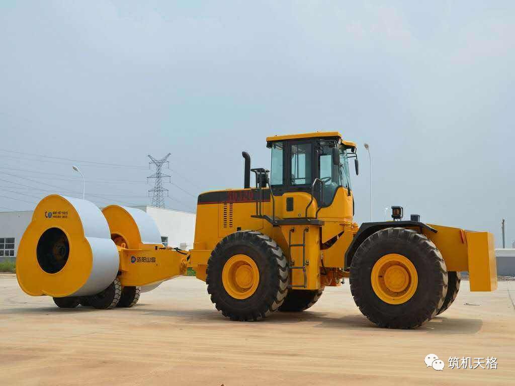

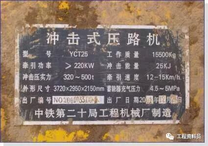

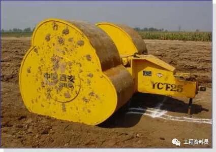

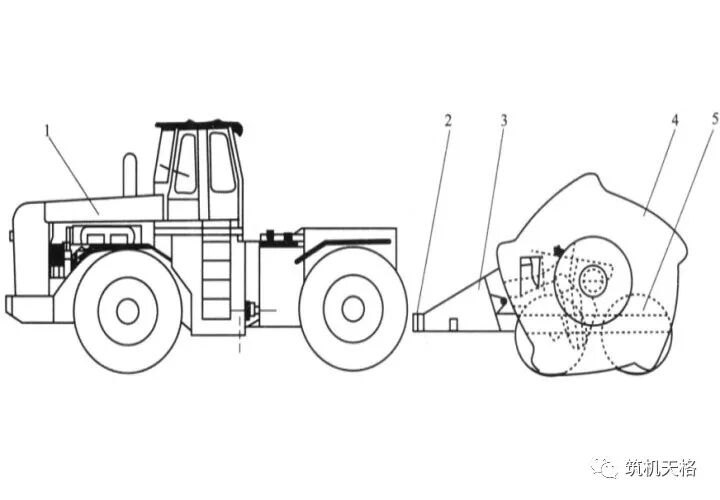

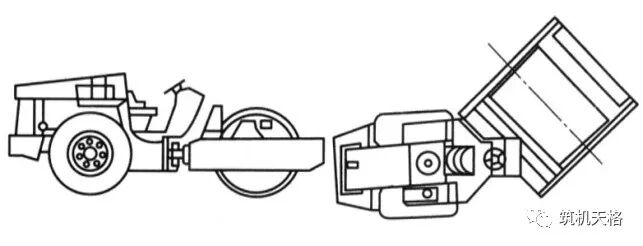

冲击压路机
拖式机械。冲击轮有三边形、四边形及五边形。用于大面积厚层土石方的压实也适用于水泥路面破碎。
1-牵引车;2-十字缓冲连接组件;
3-机架;4-五边压实轮;5-机架行走轮胎;
冲击压路机
