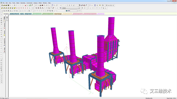

3.设计和分析结构模型
快速为整个结构建模,包括甲板、板、板缘和开口、梁、柱、墙、支架、扩展和连续基脚及承台。高效自动执行多个费时的设计和分析任务,并生成文档已就绪的实用系统和组件设计。

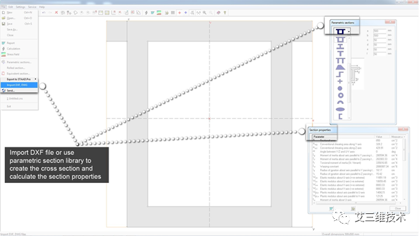

10.导入在 DXF 中创建的截面图形状
快速导入在 DXF 工程图中详细设计的以公制或英制自定义的截面剖面图。或者使用简单的关键尺寸或从一系列标准库中选取的标准来定义常规形状。

13.生成截面属性报告
快速计算截面属性并轻松生成自定义截面图的详细报告。

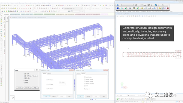

14.生成结构设计文档
自动生成结构设计文档,包括用于传递设计意图的必要平面图和立面图。对三维模型所作的更改会在文档中自动更新。
