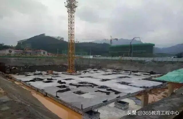

一想到工地,破旧的板房、杂乱的现场?现场尘土飞扬、噪声轰鸣?这是许多人传统印象中的工地。
随着三维场布应用,建筑工地也发生了翻天覆地的变化。那么关于现场施工布置图的设计要点,想必利用BIM可视化直观展示和策划,目前已经在施工人员心目中得到了非常高的认可度。

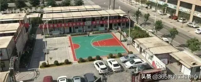

3、确定办公区的临时设施布置
根据各方管理人员岗位设置和人员配备,计划好办公室的搭设数置和平面布置位置,配套供水、供电、卫生、排污等设施。

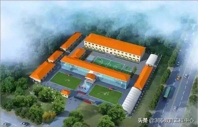

4、确定生活区临时设施布置
根据总劳动力动态计划,设计生活区的宿舍、食堂、浴室、厕所、洗衣水池等设施,配套供水、供电、卫生、排污等设施。

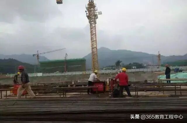

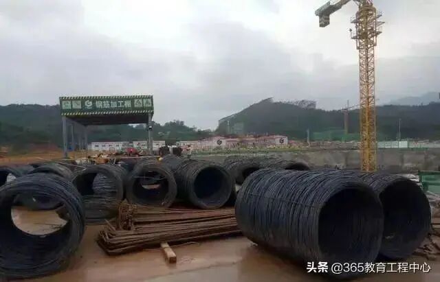

6、确定主要施工场地
施工用的场地要尽量靠近工程施工现场,钢筋加工场、安装管道加工场等要考虑材料加工时半成品或成品的堆放,要考虑运输车辆的进出方便。
7、确定主要材料堆场
尽量靠近加工车间或施工用料现场,要考虑运输车辆的进出方便。
8、确定大型设备的布置位置
塔吊、施工电梯等布置要考虑安装位置便于材料运输,便于设备的安装与拆除,避免相互干扰,避免周边的影响。

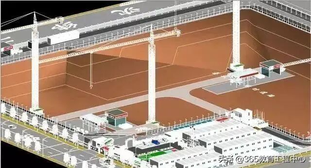

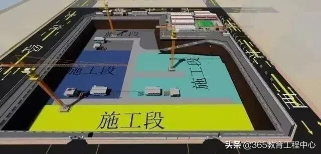

现场施工平面布置图的技巧——分阶段进行绘制
以房屋建筑总承包工程为例,建议分以下阶段进行布置:
1、基坑土方开挖及支护阶段——本阶段生产区应绘制基坑边线、基坑坡道,基坑内运输通道、基坑排水沟及沉砂池,出入口应设置洗车池等。
2、地下室施工阶段——本阶段生产区应绘制基坑边线,并绘制地下室结构外边线及后浇带,塔吊布置应满足上部结构施工为主。
3、上部结构施工阶段——本阶段生产区地下室外边线可画成虚线,加工场布置与地下室施工阶段有所不同,部分加工场可移至地下室顶板上,增加施工电梯布置、砌体材料堆场、安装用场地布置等。
4、装饰及安装施工阶段——本阶段生产区结构施工所需的钢筋加工场、模板加工场、脚手架材料堆场等应撤换掉,增加装修施工用场地、安装用场地布置等。
5、室外工程施工阶段——本阶段加工场、材料堆场等基本撤换掉,现场办公区及临时生活区有影响的也应撤换掉,本阶段应将小区道路及室外的景观构筑物画上。
现场施工平面布置图的技巧——塔吊的布置
塔吊的平面位置,主要取决于建筑物的平面形状和四周场地条件。一般布置在建筑物边,高层必须考虑附墙加固,离墙距离大概5米;塔吊的服务半径应能基本覆盖高层塔楼;若有预制构件或钢结构吊装,选用的塔吊应进行起吊能力验算(最远距离、最重构件);群塔布置应能相互避开塔身,但覆盖范围最好能小部分搭接;塔吊布置还应考虑拆卸方便。
