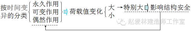

按随时间变异分类
   按随时间的变异分类,其概念翻译一下,就是单位时间内荷载值的变化大小。与速度概念类似。
按结构的反应分类
   按结构的反应分类,其概念翻译一下,就是单位时间内荷载值变化速度的快慢。与加速度概念类似。
两种分类的关系
永久荷载与可变荷载,即荷载值不变、或变化不是很大,其加速度就较小,即相当于静态作用。
偶然作用,荷载值在单位时间内变化很大,其加速度就较大,即相当于动态作用。
因此,这两者之间的关系可表达为:
