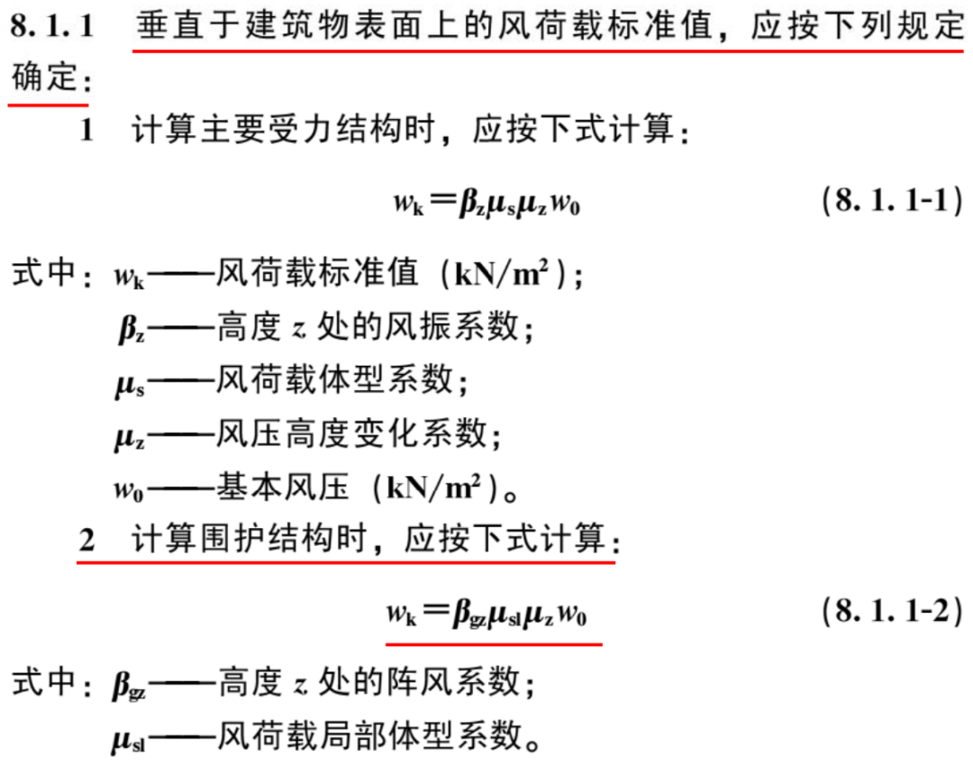

1、基本公式
风荷载标准值计算基本公式见GB 50009-2012《建筑结构荷载规范》中8.1.1条。
门窗属于围护结构,应按公式8.1.1-2计算。 相关参数有基本风压、风压高度变化系数、阵风系数和局部体型系数,前3项取值较简单,第4项取值略复杂。

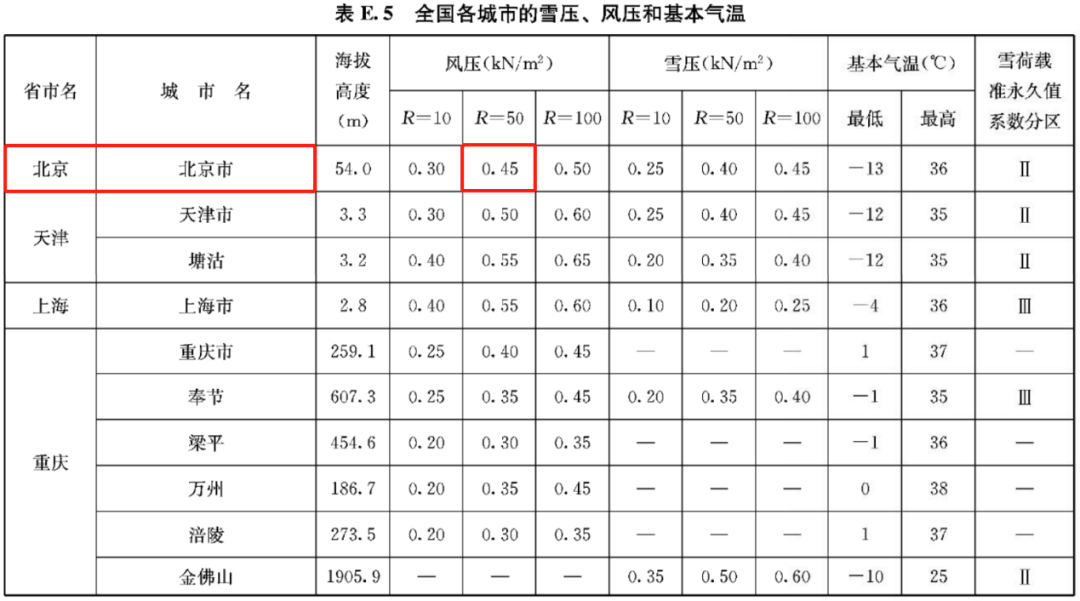

2、基本风压
根据GB 50009-2012《建筑结构荷载规范》的规定,基本风压应采用50年重现期的风压,但不得小于0.3 kN/m2; 各城市基本风压可按规范附录E查表确定。
以北京为例,50年重现期基本风压 w 0 应取为0.45 kN/m 2 。
当然,规范也很贴心地给出了没有基本风压的情况,需根据基本风压定义和当地年最大风速资料分析确定;如果连风速资料也没有,就只能根据附近地区情况对比分析或近似确定了。

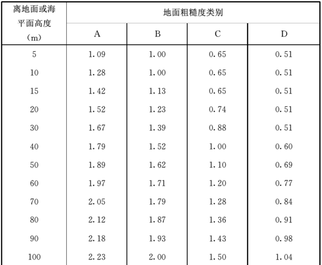

3、风压高度变化系数
风压高度变化系数与地面粗糙度有关,地面粗糙度分为A、B、C、D四类:
A类:近海海面和海岛、海岸、湖岸及沙漠地区;
B类:田野、乡村、丛林、丘陵以及房屋比较稀疏的乡镇;
C类:有密集建筑群的城市市区;
D类:有密集建筑群且房屋较高的城市市区。
然后可查表确定。
以北京市区30 m高处为例,地面粗糙度为C类,查表得风压高度变化系数为0.88。
条文说明里也给出了公式计算方法:
针对A、B、C、D四类地貌,给出了风压高度变化系数截断高度,为5 m、10 m、15 m和30 m,对应取值不小于1.09、1.00、0.65和0.51。

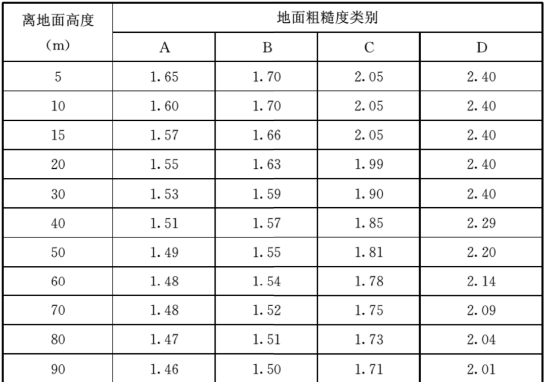

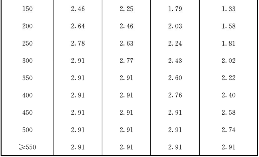

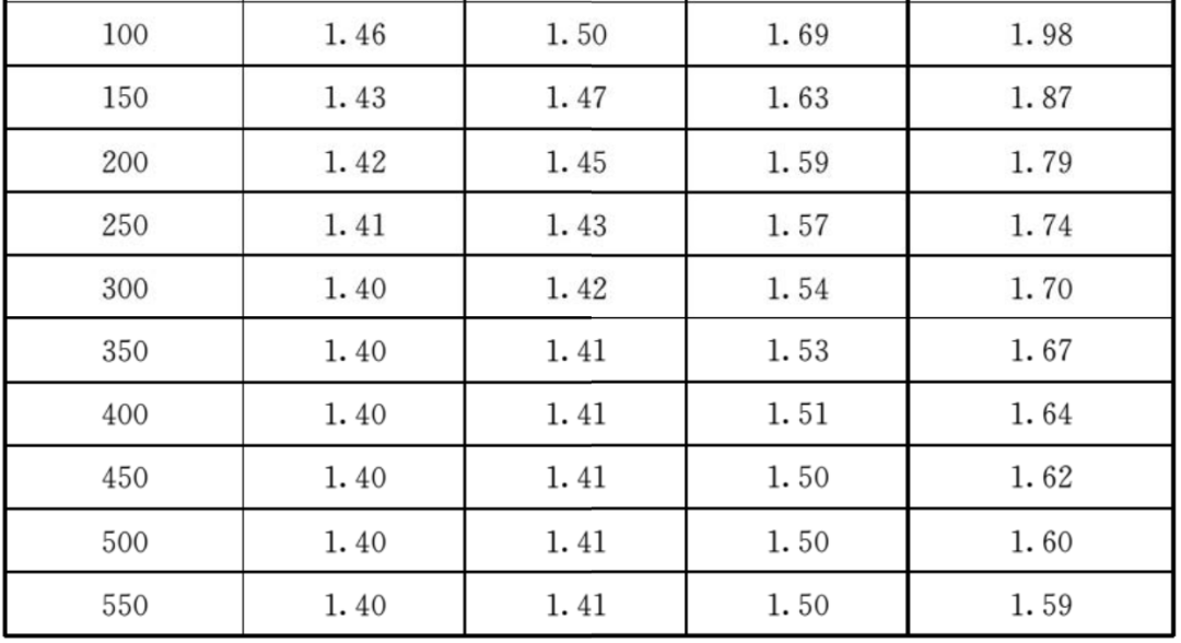

4、阵风系数
阵风系数也与地面粗糙度有关,可查表取值。
以北京市区30 m高处为例,地面粗糙度为C类,查表得阵风系数为1.90。
条文说明给出了阵风系数计算公式:
对应A、B、C、D四类地貌,给出了阵风系数截断高度,为5 m、10 m、15 m和30 m,取值不大于1.65、1.70、2.05和2.40。

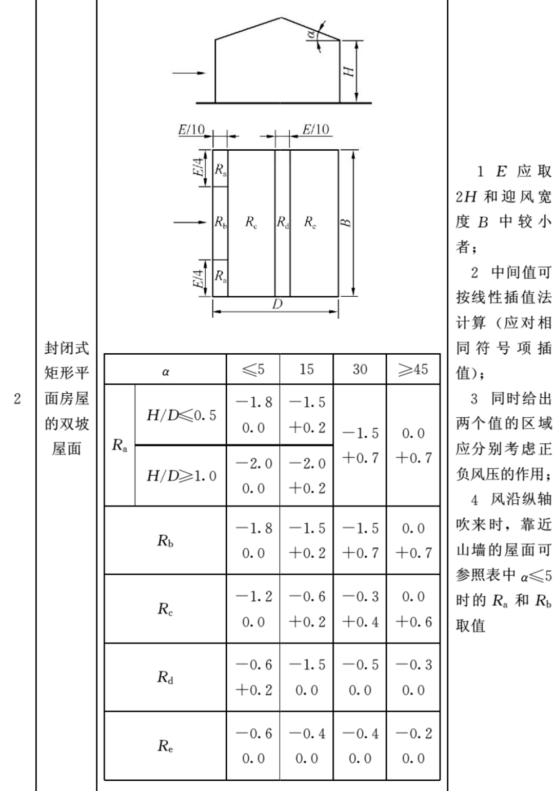

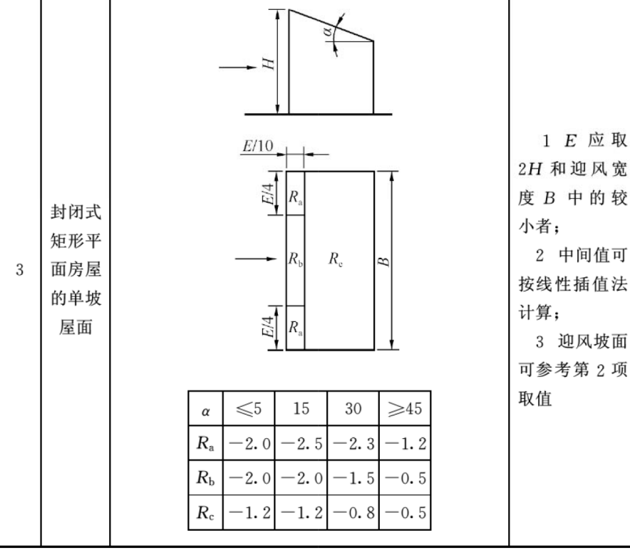

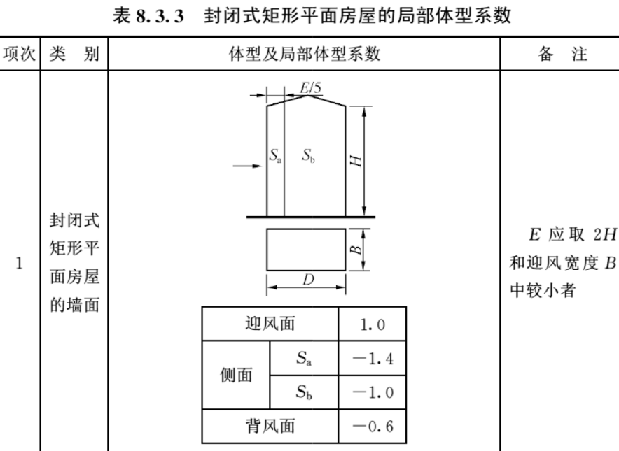

5、局部体型系数
GB 50009-2012《建筑结构荷载规范》的规定较简单,直接给出了封闭式矩形平面房屋墙面及屋面不同区域的局部体型系数,如下:
8.3.3 计算围护构件及其连接的风荷载时,可按下列规定采用局部体型系数μsl:
1 封闭式矩形平面房屋的墙面及屋面可按表8.3.3的规定采用:
2 檐口、雨篷、遮阳板、边棱处的装饰条等突出构件,取-2.0;
3 其他房屋和构筑物可按本规范第8.3.1条规定体型系数的1.25倍取值。
可知,墙面局部体型系数通常可取为1.0(正压区)和-1.4(负压区)。

显然,8.3.3条为外压局部体型系数,8.3.5条为内压局部体型系数;风荷载计算时局部体型系数应为内压和外压局部体型系数不利组合之和。
因此,风荷载计算时,墙面局部体型系数可取为1.2(正压区)和1.6(负压区);檐口、雨篷、遮阳板、边棱处装饰条等局部体型系数可取为1.2(正压区)和2.2(负压区)。
