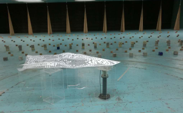

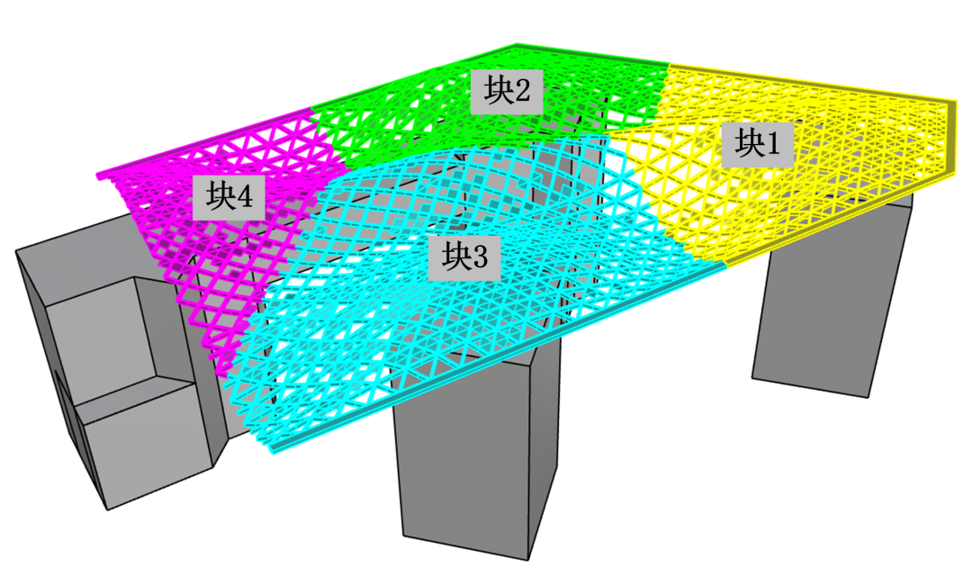

为了研究数值风洞在镂空网格结构风荷载模拟分析中的可行性,设计如图1所示的模型。分别采用实体风洞试验、数值风洞模拟两种方法获得模型在X、Y、Z三个方向的风荷载总值,对比两种方法的差异。其中实体风洞试验采用测力天枰方法获取风荷载总值[9],见图2。

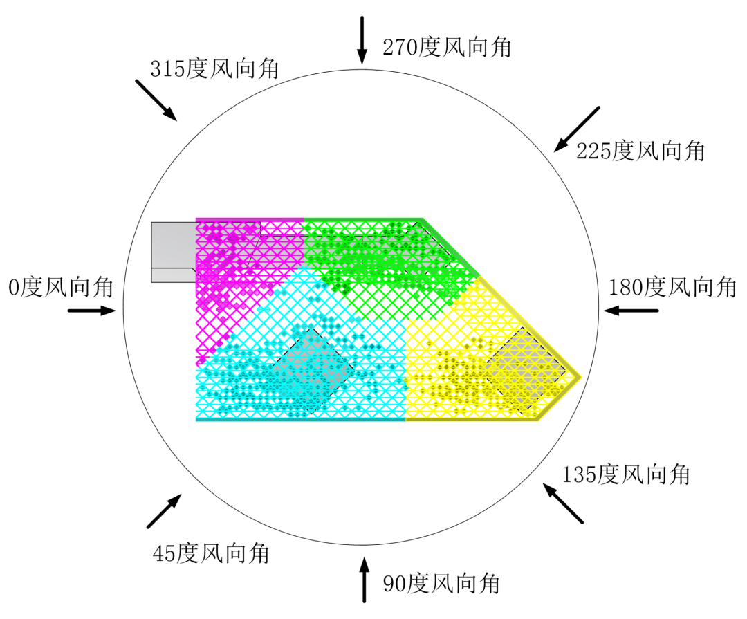

实体风洞试验和数值风洞模拟时,取B类地貌,基本风压为0.6kN/m2。模型中屋面分为4块,如图1所示。
图1 数值风洞对比分析模型
图2 风洞试验模型

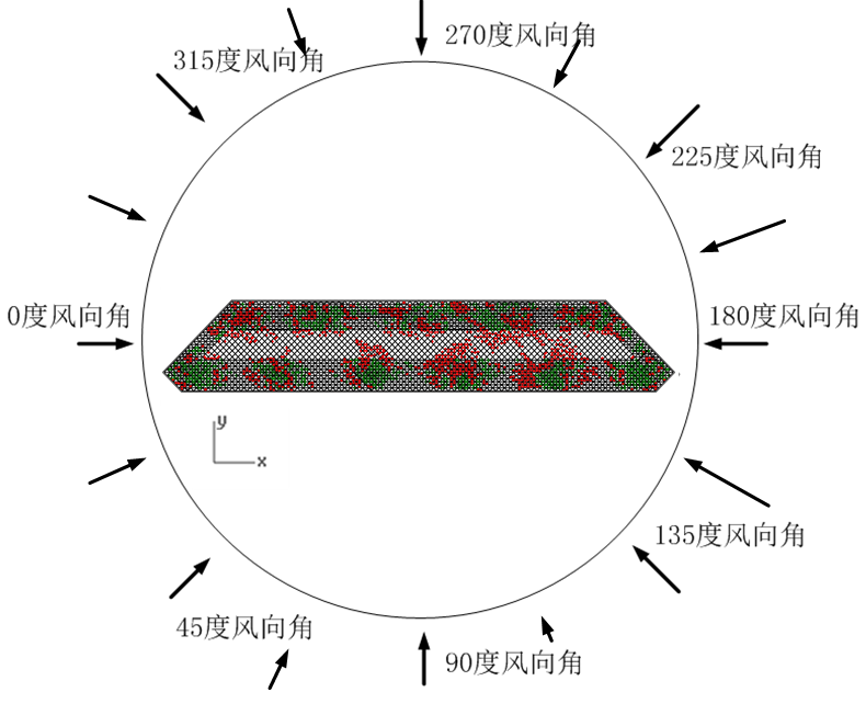

模型的风向角定义见图3,其中0、90?风向角方向分别与坐标系X、Y轴方向一致。
图3 风向角定义

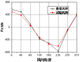

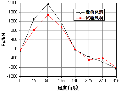

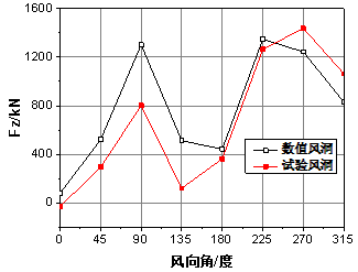

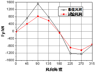

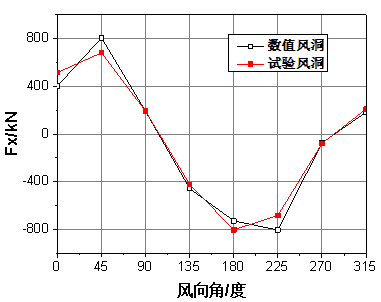

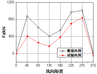

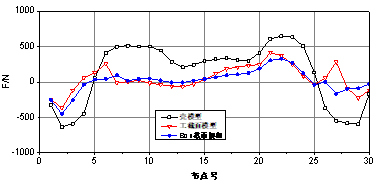

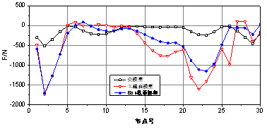

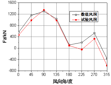

屋面的块1~3的计算结果如图4~6所示。数值风洞模拟与实体风洞试验在X、Y、Z三个方向风荷载总值随风向角变化趋势一致。
(a) Fx
(b) Fy
(c) Fz
图4 块1风荷载总值随风向角变化曲线
(a) Fx
(b) Fy
(c) Fz
图5 块2风荷载总值随风向角变化曲线
(a) Fx
(b) Fy
(c) Fz
图6 块3风荷载总值随风向角变化曲线

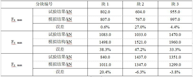

数值模拟与风洞试验所得各块在X、Y、Z方向风荷载总值的最大值及其误差如表1所示。
数值模拟结果总体上偏保守,其中对于Fx,max,除块2试验与模拟结果的误差(27.0%)偏大外,其他2个分块结果的误差在5%以下;对于Fy,max,试验与模拟结果的误差在33.3%~47.2%之间; 对于Fz,max,除块1试验与模拟结果的误差为20.4%外,其他分块结果的误差在6.3%以下。各分块风荷载总值的最大值多出现在整体坐标Y方向对应的风向角,即90?,270?,个别出现在其附近风向角。
表1 各块风荷载总值的最大值对比
通过表1对比可以发现,数值模拟与风洞试验在不同风向角的风荷载总值大小总体趋势相同;Y方向的风荷载均大于X、Z两个方向;大部分风向角下风荷载总值的误差可以控制在30%以内,个别风向角下的误差接近50%,数值模拟方法得到的结果更大。基于此,认为数值模拟结果满足建筑工程应用的精度要求。

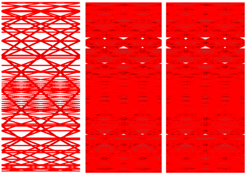

截面类型对计算结果的影响分析
在工程应用中,杆件截面有工字形和箱形两种,其中工字形多为窄翼缘类型[10-12]。在数值模拟时,需要三维实体建模才能获得镂空网格结构的合理风荷载。因此,网格尺寸必须足够小,才能有效模拟工字形构件的翼缘,导致数值模型网格数量大幅增加,给CPU用量和计算耗时带来极大挑战。同时,采用工字形实体建模大大增加了风场的复杂性,给计算结果的准确性带来更多的不确定性因素。如果能采用箱形截面代替窄翼缘工字形截面,则可以在一定程度上简化数值模型,提高分析效率。

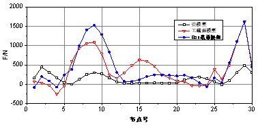

为考察构件截面形式对风荷载计算结果的影响,构建了图7所示的分析模型,并使用箱形截面、工字形截面、平板壳截面3种模型进行分析对比。计算模型的节点编号顺序与计算的风向定义如图7所示。计算输入风速为20m/s,湍动能、耗散能均设置为1,计算模型选取k-e模型。三种模型在顺风向的挡风投影面示意如图8所示。
图7 节点编号与风向定义
(a)平板壳截面模型 (b)工字形截面模型 (c)箱形截面模型
图8 三种模型在顺风向的挡风投影面示意图

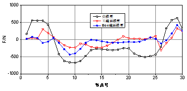

图9、图10给出了3种模型模拟得到的迎风向与竖向节点平均风荷载。其中每个节点的风荷载取与其相连的所有杆件表面风荷载总和的1/2。
(a)迎风向
(b)竖向
图 9 0?风作用下各节点风荷载/N
(a)迎风向
(b)竖向
图10 180?风作用下各节点风荷载
箱形截面、工字形截面条件下的节点迎风向与竖向风荷载计算结果均较接近。平板壳截面模型的节点荷载在迎风向均偏小,这与该模型在顺风向的挡风投影面积失真有关(图8(a)),而在竖向,平板壳截面模型的节点荷载偏大。
因此,对于窄翼缘工字形截面构件镂空网格结构,可以采用箱形截面进行建模,平板壳截面过于简化,风荷载结果失真明显,在实际工程中不建议采用。

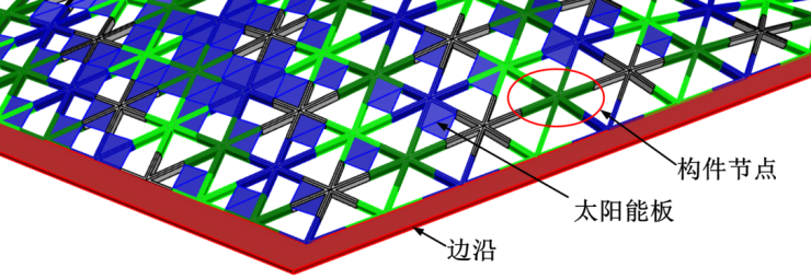

 上海G60科创云廊一期项目平面尺寸宽126m、长734m,包括11栋80m高的钢筋混凝土超高层建筑及大跨度镂空屋面。镂空屋面采用铝合金单层网壳结构,塔楼顶部上方区域范围内的屋面覆盖有太阳能板,大约占屋面总面积的18.2%,其余区域均为镂空。镂空屋面采用树形柱支承在下部塔楼的顶部,树形柱顶部附近,部分屋面杆件为了获得更大的刚度和强度采用了钢构件。铝合金构件包括工字形和箱形两种截面形式,其中工字形构件采用侧封板装饰性封闭,所以在风荷载分析可以全部采用箱形截面进行模拟,构件截面外包尺寸为220mm×550mm。

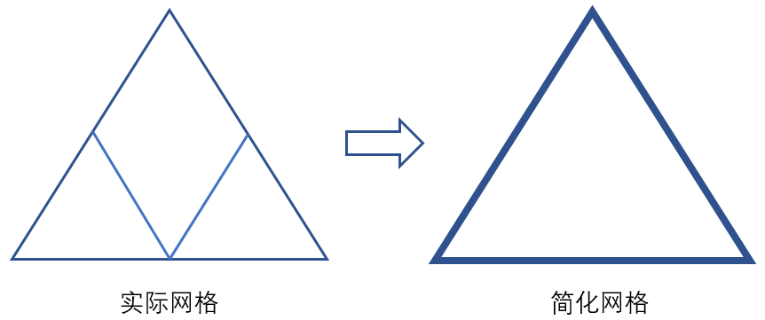

因为建筑体量较大,为了把计算规模控制在计算机运算能力以内,所以在CFD模型中,以屋面镂空结构水平与竖向受风面积保持不变为前提,对屋面结构的网格和构件尺寸进行了归并处理,对相邻平行向的构件进行合并,并使归并后的构件尺寸放大1倍,太阳能板的数量和尺寸则不简化。图11、图12给出了构件归并前后网格示意图。归并后典型网格尺寸由3~4m变为6.0~8.5m,构件截面外包尺寸为440×1100。
图11 构件归并前后网格示意图
图12 构件归并后的屋面几何模型

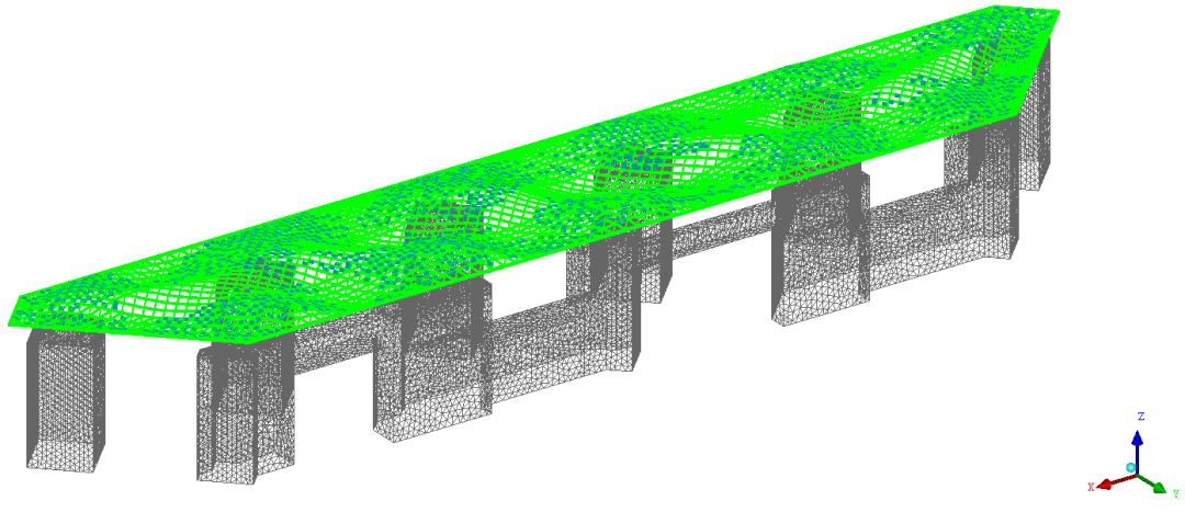

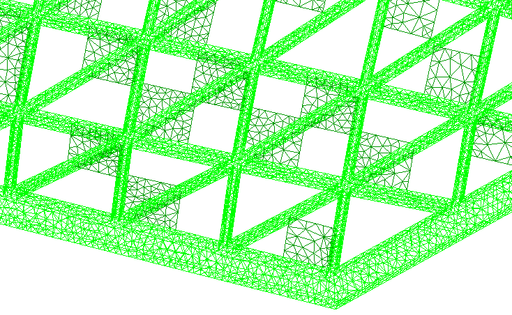

在CFD模型中,考虑下部11栋超高层建筑、屋面镂空结构、太阳能板按1:1比例足尺建模,并通过对称边界条件减少数值模型的网格数量。本次数值风洞长3500m、宽1500m、高250m。整体几何模型如图13所示,数值风洞的CFD模型网格如图14所示,模型网格总计约2800万个。
图13 整体几何模型
(a)CFD整体模型网格
(b)局部放大
图14 CFD模型网格

图15 风向定义
每隔22.5为一个风向角,共计16个风向角,如图15所示。其中0、90风向角方向分别与整体坐标X,Y轴方向一致。

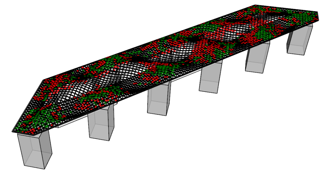

为了使设计人员方便使用风荷载数据,所以在数值风洞计算完成后,将杆件、太阳能板风荷载全部转换为对应的节点荷载,具体见图12。

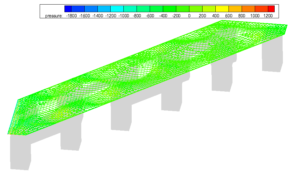

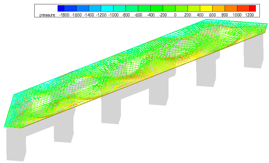

图16、图17分别是0、90风向角对应的屋面构件表面风压分布云图。可以看到,屋面风压范围为-1.8~1.2kPa,风压变化总体连续、平滑。
图16  0?风向角对应的屋面风压云图/Pa
图17  90?风向角对应屋面风压云图/Pa

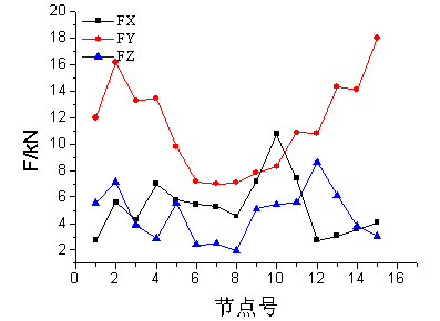

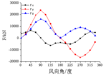

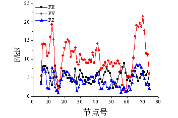

图18是屋面镂空网格结构在X、Y、Z方向风荷载合力随风向角的变化曲线。可以看到,Y方向风荷载总值的极大值大于与Z方向,表明该镂空屋面的风荷载除屋面法线方向的风压外,由于杆件腹板形成了迎风面,在面内的风荷载远大于传统的屋面结构,甚至是结构设计的控制荷载工况。
图18 屋面风荷载总值随风向角变化曲线
