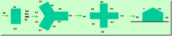

形体与风的作用
通常情况下,物体的迎风面受到风产生的压力作用,这种压力作用会随着风的级别(风的速度)的不同而不同,但对于复杂的建筑形体,对于建筑物的其他表面,风不仅仅产生类似迎风面的压力。同时由于风向的变化,建筑物各个表面所受到的作用的差异度也极为巨大。
建筑形体与风的作用
建筑物所采用的平面与剖面形体,与其各个外表面所受风的作用有密切关系:迎风面风力为压力,所受风作用强烈;侧风面随着与风的夹角的变化,风力逐渐有压力转变为吸力;背风面表现为吸力。
矩形、圆形、三角形等不同的平面形状的建筑物,各个侧面所受的风力作用差异很大。一般来说,圆形、六边形、Y型、十字形、三角形平面所受风力作用小于矩形,矩形平面建筑物做切角处理后,风力作用会降低。
建筑物表面的粗糙程度也影响着所受风力作用的大小,表面粗糙会也加大风力的作用。

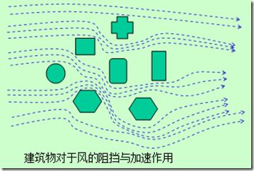

城市中心区高层建筑综合风效应
在城市中心区,建筑密度大,因而从常规理解,地面粗糙度大,风速减缓。实际设计中也采用此概念,城市风速考虑地面粗糙效应而使风力折减。这个概念仅在城市多为多层建筑或高层建筑不多、分布不密集时是正确的。
随着城市中心区高层建筑大量增加、高度加大(多数在百米以上)、密度也随之加大。据统计,城市中央商务区(CBD)的高层建筑间距多数小于30米。
在这种情况下,高层建筑物对于地表气流穿过形成阻挡,宏观上会减小风的速度,降低风力作用;但在局部会由于过风面积狭小,形成风力急剧增加,而且这种风力增加是不确定的。北京中心高层建筑密集区曾出现的,高达10级的顺时阵风,这在华北地区在常规意义上是不可想象的。
城市风是十分复杂的现象,带有很大的不确定性,随着建筑物的不同而不同。某一特定区域的城市阵风在建筑物建成前后是截然不同的,既当某一建筑物尚没有建设完成时,是难以预见到其建成后的所面对的区域风的,原有的风的计算模式是不适用的。
因此现在西方国家已经开始对于城市中心商务高层建筑区域进行特征风的研究,并采用航空技术,以风洞试验的方式对于区域模拟规划进行调整,并以相关法律的方式确定各种建筑的规划与设计的相关关系。
风力的作用是复杂的,虽不至于产生恶劣的结果,但也应引起关注。现代建筑抗风设计,需要考虑以上多种因素的共同影响,确定建筑物所受侧向风荷载的大小与分布状况。
