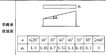

(1)、单跨单坡屋面
当坡向角度α角不为固定值时,需按表中数据进行线性插值。

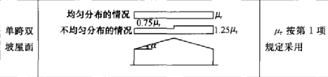

(2)、单跨双坡屋面
不均匀情况主要由风荷载作用引起;
单跨双坡屋面仅当坡度20°~30°范围时,可采用不均匀分布情况。,例如当坡向角度为35°时,单跨双坡屋面?r按均匀分布进行计算,?r取值为第一项方法取值。

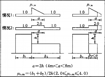

(3)、高低屋面
在遇到高低跨屋面时,需要进行?r,m的计算。
