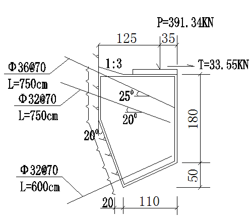

地下水电站厂房岩锚吊车梁是通过锚杆将钢筋混凝土吊车梁固定在岩壁上的结构形式,吊车的全部荷载以及吊车的自重通过长锚杆和钢筋混凝土吊车梁与岩壁接触面上的摩擦力传到岩体上。岩锚吊车梁在投入运行前,用试重钢块分四级加载,作静载和动载试验,观测岩锚吊车梁变形应力,检验其是否在设计许可范围内,判断岩锚吊车梁的可靠性和安全性。
例如:某电站地下厂房:长146.5m,宽21m,高44.54m。厂房岩锚吊车梁设计最大起吊重量2×200t,最大垂直轮压55t,最大横向水平力5.2t。岩锚吊车梁结构尺寸如图所示。
试验方法是用试重钢块加载,加载分四个等级:
第一级加载至0.75倍设计荷载,即300t;
第二级加载至设计荷载,即400t;
第三级加载至设计荷载1.2倍,即480t;
第四级加载至设计荷载1.4倍,即560t。
试验同时,为了配合测量各种荷载下吊车梁的变形、锚杆应力,混凝土应力及应变、吊车梁和岩壁接触缝开合等情况,将测试断面分为五个:0+132;0+99;0+89;0+66;0+46。
首先进行额定载荷75%的试验。试验前观测组做好各断面观测数据的初始值后,起动吊车将重物提起至离地面20-30mm停止。停留时间约10分钟,停稳后,观测组记录该荷载下的各项数据。再将重物提高至200mm左右,以5m/min的速度将重物移至该断面的上、下游侧,每处停留5分钟,做好各断面必要观测记录。该断面的测量工作完成以后,吊车往副厂房侧移动,并在0+99;0+89;0+66;0+46,各断面停止,承物分别向各断面上、下游移动,停留时间均为5分钟,观测组记录该荷载下各断面的各项数据。当观测完毕以后,吊车以5m/min的速度开回。
接着用同样的方法依次进行100%、120%额定负荷的试验。
最后进行140%额定荷载的静荷试验。该试验仅在0+132断面进行。将重物以1m/min的速度吊起至离地面20-30mm停下,停留时间为1小时,然后放下,试验期间,进行必要的数据观测。
通过以上试验,观测各断面所埋设的锚杆应力计、吊车梁钢筋计、吊车梁位移计、测缝计、混凝土应力计,载荷前、载荷中和卸载后数值变化,判断吊车梁的可靠性和安全性。
