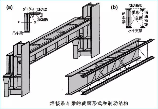

吊车梁系统结构的组成
吊车梁设计

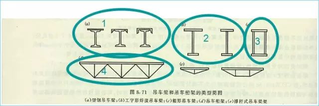

   吊车梁一般是简支的(构造简单,施工方便,对支座沉降不敏感)
   常见的形式有:型钢梁(1)、组合工字型梁(2)、箱形梁(3)、吊车桁架(4)等。
吊车梁所受荷载
   永久荷载(竖向)
   动力荷载,其方向有横向、水平向,特点是反复作用,容易引起疲劳破坏。因此,对钢材的要求较高,除了对抗拉强度、伸长率、屈服点等常规要求外,要保证冲击韧性合格。

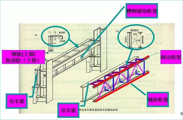

吊车梁结构系统的组成
   1、吊车梁
   2、制动梁或者制动桁架

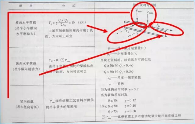

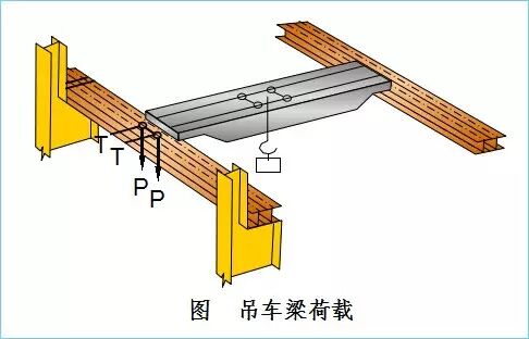

吊车梁的荷载
吊车梁直接承受三个方向的荷载:竖向荷载(系统自重和重物)、横向水平荷载(刹车力及卡轨力)和纵向水平荷载(刹车力) 。
吊车梁设计不考虑纵向水平荷载,按照双向受弯设计。
   竖向荷载、横向水平荷载、纵向水平荷载。
   竖向荷载包括吊车及其重物、吊车梁自重。
   吊车经过轨道接头处时发生撞击,对梁产生动力效应。设计时采取加大轮压的方法加以考虑。
   横向水平荷载由卡轨力产生(轨道不平顺),产生横向水平力。
吊车荷载计算
   荷载规范规定,吊车横向水平荷载标准值应取横行小车重力g与额定起重量的重力Q之和乘以下列百分数:
   软钩吊车:Q≤100kN时,       取20%
                   Q=150~500kN时, 取10%
                   Q≥750kN时,     取8%
   硬钩吊车:取20%

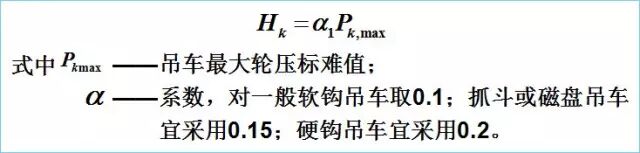

   GB50017规定,重级工作制(工作级别为A6~A8)吊车梁,由于吊车摆动引起的作用于每个轮压处的水平力标准值为:

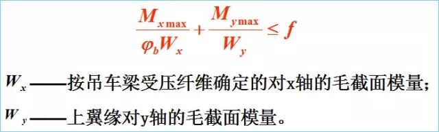

整体稳定验算
连有制动结构的吊车梁,侧向弯曲刚度很大,整体稳定得到保证,不需验算。加强上翼缘的吊车梁,整体稳定公式:

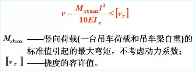

刚度验算
验算吊车梁的刚度时,应按效应最大的一台吊车的荷载标准值计算,且不乘动力系数。
吊车梁竖向挠度近似计算公式

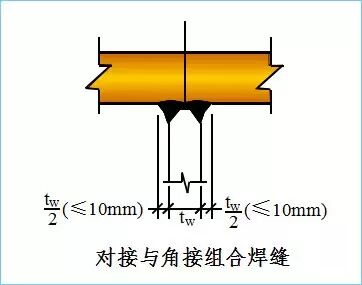

翼缘与腹板连接焊缝
上翼缘焊缝除承受水平剪应力外,还承受由吊车轮压引起的竖向应力;下翼缘焊缝仅受翼缘和腹板间的水平剪应力。
对于重级工作制吊车梁,上翼缘与腹板的连接应采用图7.91所示焊透的T型连接焊缝,焊缝质量不低于二级,此时不必验算焊缝强度。

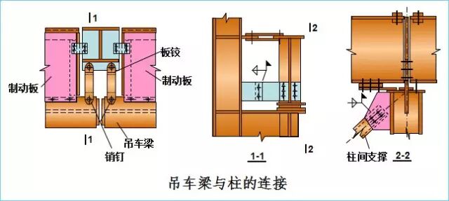

吊车梁与柱的连接
   当吊车梁位于设有柱间支撑的框架柱上时,下翼缘与吊车平台间应另加连接板用焊缝或高强度螺栓连接,按承受吊车纵向水平荷载和山墙传来的风力进行计算。
   吊车梁上翼缘与柱的连接应能传递全部支座处的水平反力。

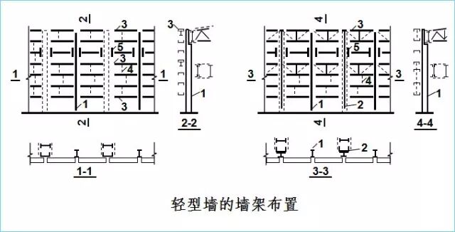

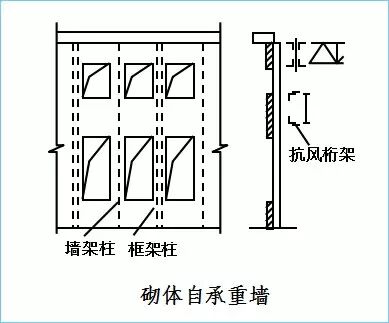

墙梁类型
厂房维护墙分为砌体自承重墙、大型混凝土墙板、轻型墙皮三大类。

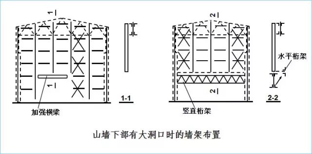

墙梁结构的布置
   厂房柱间距大于12m时,柱间设置墙架柱,墙架柱间距为6m;在墙面的上沿、下沿及窗框的上沿、下沿处设置一道墙梁;在墙梁上设置拉条减少墙梁的竖向挠度, 在最上层墙梁处设斜拉条,墙梁可根据柱距大小做成简支梁或连续梁。
