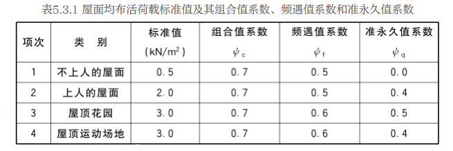

屋面活荷载
屋面结构暴露于自然环境,荷载复杂,破坏时有发生。尤其轻型屋面,结构设计中荷载更应慎重。
多功能屋面越来越普遍(屋顶操场、屋顶花园、屋顶游泳池、屋顶酒吧餐厅),结构荷载和使用工况越趋复杂。
屋面的渗漏问题,至今仍是一个没有很好解决的工程顽疾,虽然主要是防水工程(材料、工艺、耐久性)问题,但多少也与结构设计相关(如结构挠度、变形等)。
《建筑结构荷载规范》GB 50009-2012强条规定
5.3.1 房屋建筑的屋面,其水平投影面上的屋面均布活荷载的标准值及其组合值系数、频遇值系数和准永久值系数的取值,不应小于表5.3.1的规定。
注:
1 不上人的屋面,当施工或维修荷载较大时,应按实际情况采用;对不同类型的结构应按有关设计规范的规定采用,但不得低于0.3kN/㎡;
2 当上人的屋面兼作其他用途时,应按相应楼面活荷载采用;
3 对于因屋面排水不畅、堵塞等引起的积水荷载,应采取构造措施加以防止;必要时,应按积水的可能深度确定屋面活荷载;
4 屋顶花园活荷载不应包括花圃土石等材料自重。

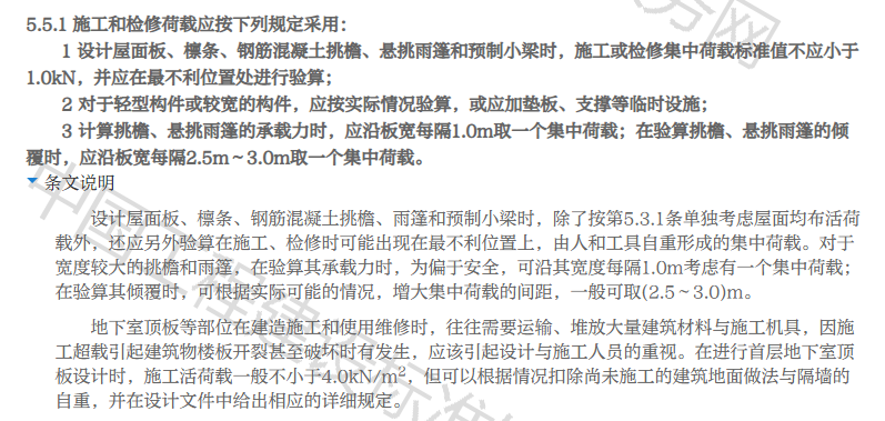

施工和检修荷载
检修施工荷载
建筑物使用期间可能出现的检修施工荷载,这类荷载应按活荷载考虑,如《建筑结构荷载规范》GB 50009-2012强条第5.5.1条规定的屋面、挑檐检修荷载。设计时也可以将其视为一类互斥性活荷载,如屋面检修荷载与雪荷载不考虑同时作用。
建造施工荷载
建造施工期间可能出现的施工荷载,这类荷载一般应按临时荷载考虑,如地下室顶板、楼板上的临时堆载、施工机械、施工车辆等。
施工临时荷载作为经常性的荷载来设计不合理,但将其完全推给施工单位解决也有困难,设计方和施工方应有明确的说明和责任界定。
