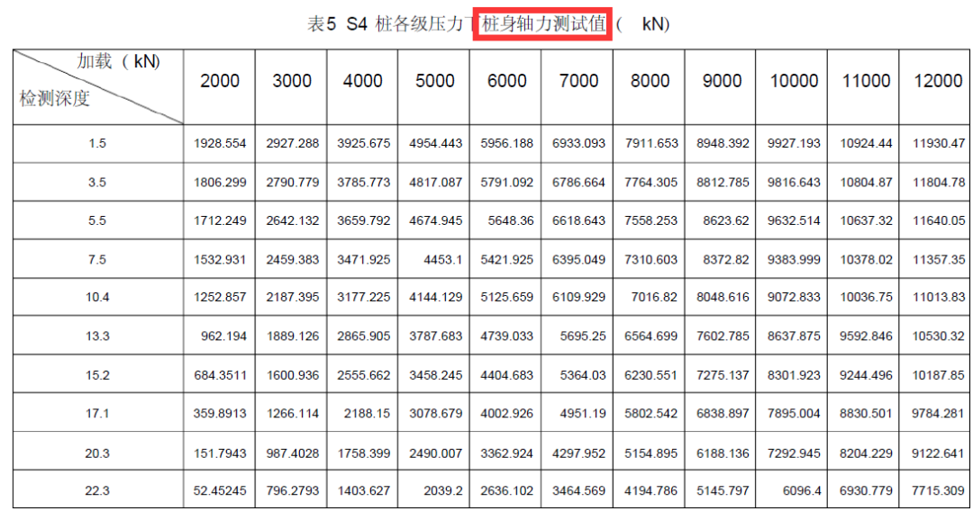

3.桩身第i断面处的轴力
图片             (3.3)
式中:
Q i  —桩身第i断面处的轴力(kN);
图片—桩身的第i断面处应变平均值,与该处的钢筋计应变均值相等;
E ci  —桩身混凝土的弹性模量(kPa);
A pi  —第i断面处的桩身截面积;

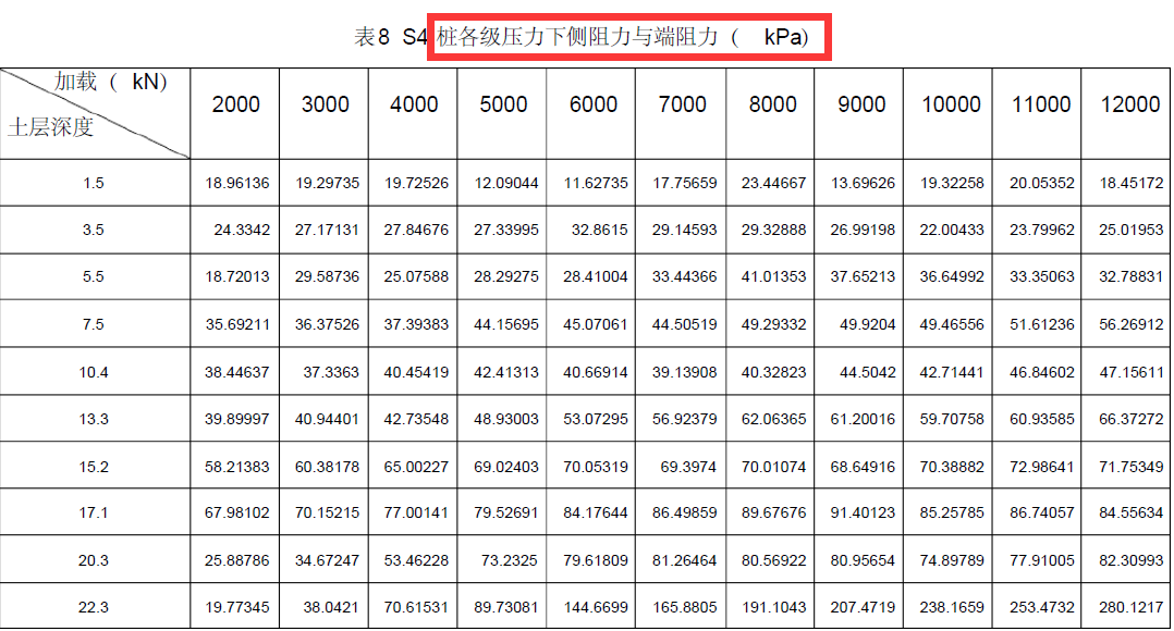

4.由于各断面处的桩身轴力计算侧阻力、端阻力
图片            (3.4)
图片                       (3.5)
式中:
q si  —桩身第i断面与第第i+1断面间的侧阻力(kPa)
U i  —桩身的第i断面周长(m);
L i  —第i断面与第第i+1断面间土层厚度(m);
A pi  —第i断面处的桩身截面积轴力(kN);
q p  —桩端阻力(kPa);
A0 —桩端截面积(m2);

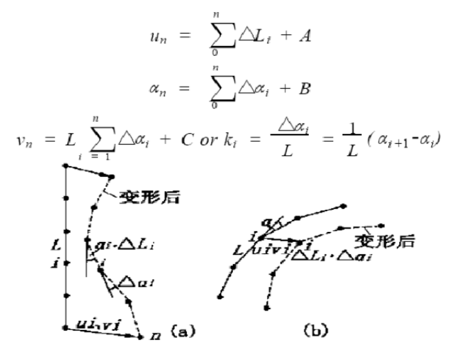

滑动测微计其主体为一标距1m、两端带有球形测头的探头,内装一个LVDT位移计和一个NTC温度计。为了测定测线上的应变和温度分布,沿测线每隔一米安置一个具有精确定位功能的锥形环,环间用HPVC管(硬塑料管)相连,测试时将滑动测微计探头放入测管中,即可依次 量测各相邻环之间的相对位移,换算成测线方向上的应变 。
图(a)、(b)为一条直线或弯曲的测线,在平面问题的前提下,当测定了所有测段的变形li、转角 αi 及转角 αi 变化以后,任意段的位移 un 、vn
和转角 αn 即可计算出。式中ki为曲率
图1   以多个参考点形成的测量链确定变形线;(a)直线(b)曲线

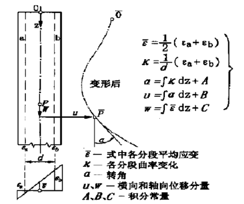

对于桩、地下连续墙以及大坝等细长型构件, 当测定了a、b两条测线上轴向应变分布后(图2, 即可算出整个构件的变形轴, 其横向变形测量精度比通用的钻孔测斜仪高一个量级
图2  通过 测点εa、εb确定平 面变形轴
