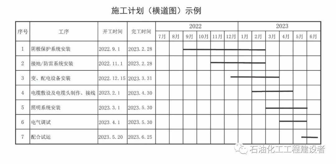

1. 施工计划编制
a) 电气专业施工进度计划要与项目总体进度目标一致;
b) 电气专业施工进度安排要要考虑土建、钢结构、管道、动设备专业等对电气安装的影响;一般来说,变配电室的作业受土建的作业影响最大,室外装置主要受钢结构专业影响更多,因室外装置部分关键工作内容是动力部分,而此部分的前期主要是电缆桥架的安装;

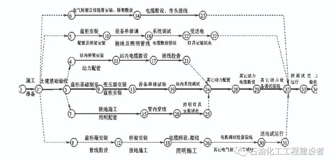

c) 电气施工计划编排可考虑多个作业面平行施工,电气施工进度计划可采用横道图或网络图进行。
施工计划(网络图)示例:

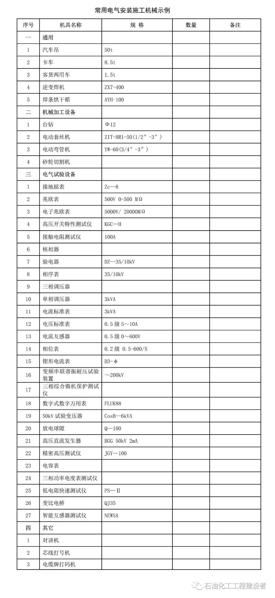

2. 机具、设备资源计划
通常情况下,吊车、卡车、焊机等通用机械设备由大项目部调配,一般不需专门的计划。开挖用的挖掘机、深孔接地极用的钻机与土建施工一起考虑。机械加工设备在小项目时可能与仪表共用。
一般来说,班组使用的万用表、接地电阻表、钳形电流表、兆欧表,需由项目部设备管理员或计量管理人员后外送校验;其它专用试验设备在进场后检查其校验有效期,如试验设备不在校验有效期内,需由项目部设备管理员或计量管理人员外送校验。
