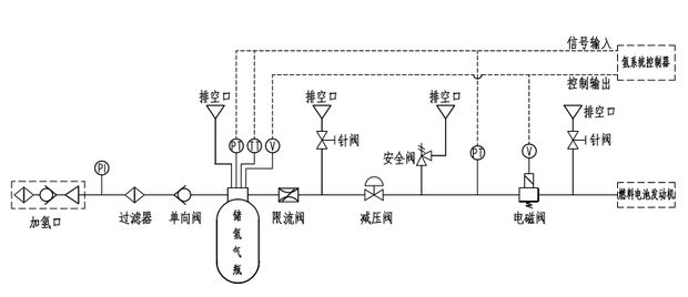

氢系统的防护措施,主要是对高压储氢瓶及氢气管路进行安全设计,安装各种安全设施。如2-1车载氢系统功能框图所示,燃料电池汽车的氢系统安全防护体系是由排空管、安全阀、手动截止阀、单向阀、泄压球阀、碰撞传感器、温度传感器、压力传感器、电磁阀、碰撞传感器等构成,并在监控系统中设定相应的防护值,一旦发生异常状况,则通过氢系统控制器将各种监控信息传递给各种安全设施,及时断开或关闭,使燃料电池汽车处于安全状态。
▲图2-1车载氢系统功能框图
氢系统的安全设施主要功能如下:
(1)气瓶安全阀:当储氢瓶氢气压力超过设定值后能自动泄压。例如在瓶体温度由于某种原因突然升高造成瓶内气体压力升高,当压力超过安全阀设定值时,安全阀自动泄压,保证气瓶在安全的工作压力范围之内。
(2)温度传感器:通过气体温度的变化判断外界是否有异常情况发生。如果气体温度突然急剧上升时,若非温度传感器故障,则在气瓶周围可能有火警发生,可通过氢系统控制器立即报警。
(3)气瓶电磁阀:气瓶电磁阀为12V直流电源驱动,无电源时处于常闭状态,主要起开关气瓶的作用,与氢气泄漏报警系统联动。当系统正常通电工作时,电池阀处于开启状态,一旦泄漏氢气浓度达到保护值则自动关闭,从而达到切断氢源的目的。
(4)手动截止阀:通常处于常开状态,当气瓶电磁阀失效时可以手动切断氢源。电磁阀和手动截止阀联合作用,可有效地避免了氢气泄漏。
(5)压力传感器:用于判断气瓶中剩余氢气量,保证车辆的正常行驶。当压力低于某值时可以提示驾驶员加注氢气。
(6)加气口:在加注时与加氢机的加气枪相连,具有单向阀的功能。
(7)单向阀:在加气口损坏时,阻止气体向外泄漏。
(8)管路电磁阀:在给氢气瓶充气时,可有效防止气体进入燃料电池。
(9)减压阀:将氢气的压力调节到燃料电池所需要的压力。当出现异常情况,可以与针阀、安全阀联动将氢气瓶中的残余氢气安全放空。
(10)热熔栓:设置在高压氢瓶内,可防止周边着火导致氢瓶发生爆炸。一旦温度传感器检测到储氢瓶周边温度过高,则氢瓶内的热熔栓将熔化,使氢气低流速释放,如果周边有火源,只出现氢气缓慢燃烧而避免爆燃情况发生。

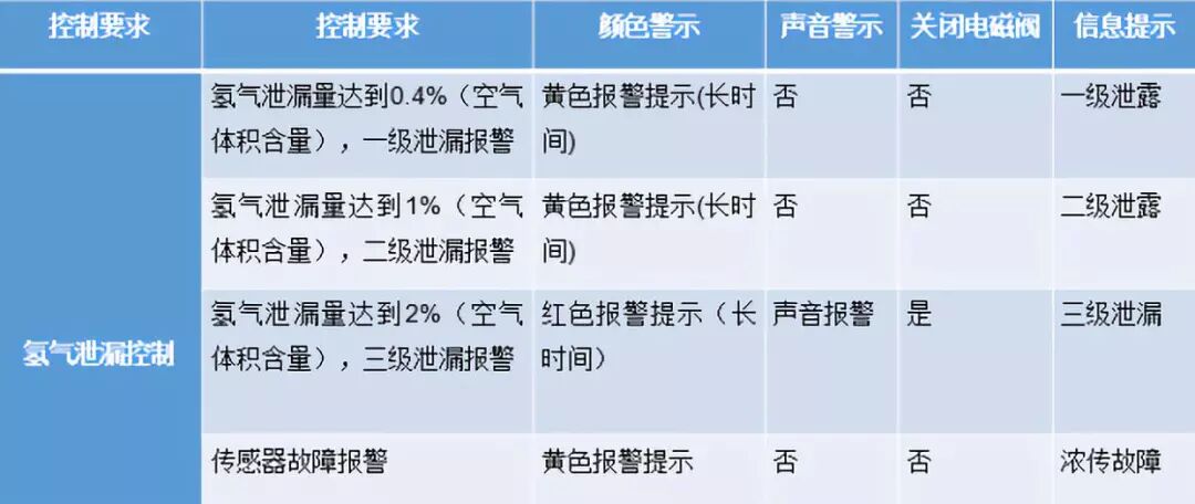

在储氢瓶口、乘客舱及燃料电池发动机系统易于聚集和泄漏处均放置多个氢气泄露传感器,实时监测车内的氢含量,一旦发生氢泄漏立即采取响应处置,确保乘客安全。而且当有任何一个传感器检测到的氢体积分数超过氢爆炸下限(空气中的氢体积含量为4%)的10%、25%和50%时,监控器会分别发出I级、II级、11I级声光报警信号。具体控制措施,如表2-1所示。
▼表2-1氢气泄漏控制
