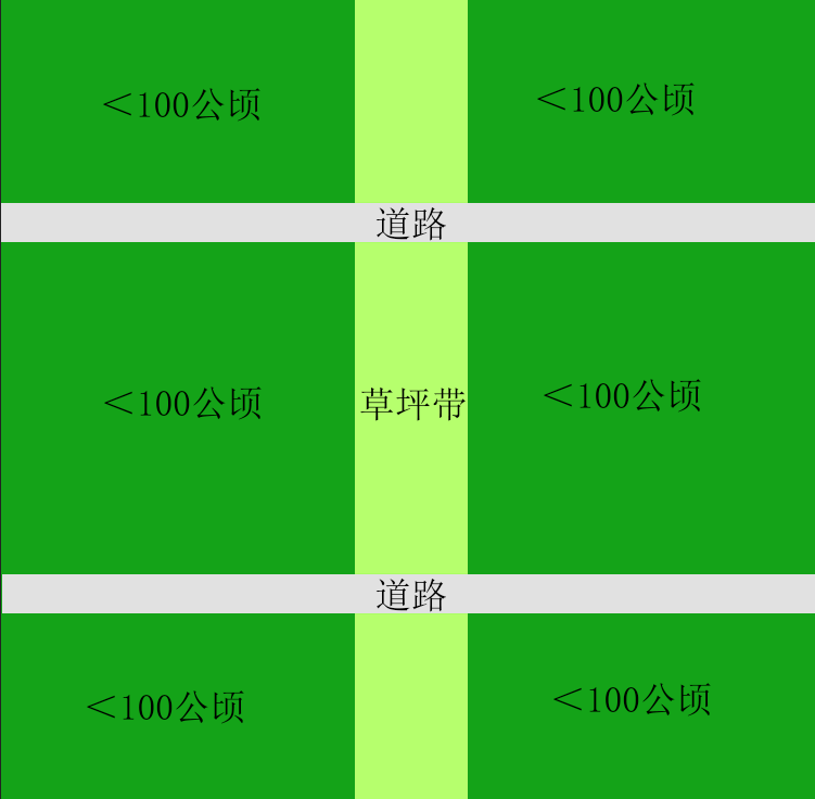

1、在《公园设计规范》GB51192-2016中规定:
当公园中连续林地面积大于100公顷时,为避免林地间相互引燃,设计上应考虑园林化的林火阻隔措施,例如用较宽的公园主路或草坪带分割连续林地。
并要求 公园内的用火场所应设置消防设施 。

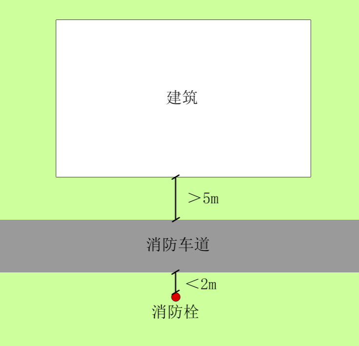

④消防车道靠建筑外墙一侧的边缘距离建筑外墙不宜小于5m;消防车道的边缘距离取水点不宜大于2m;

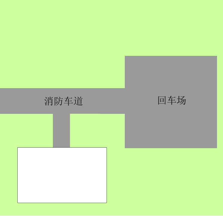

⑥环形消防车道至少应有两处与其他车道连通。尽头式消防车道应设置回车道或回车场,回车场的面积不应小于12m×12m;对于高层建筑,不宜小于15m×15m;供重型消防车使用时,不宜小于18m×18m。

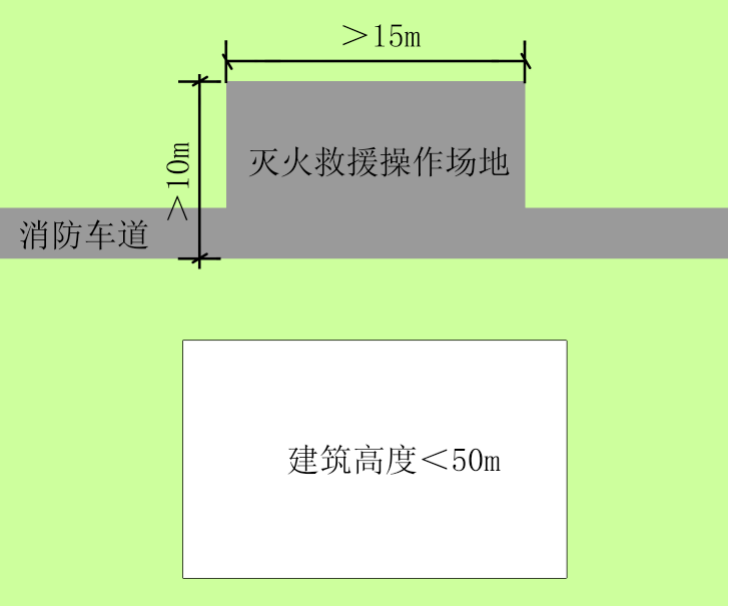

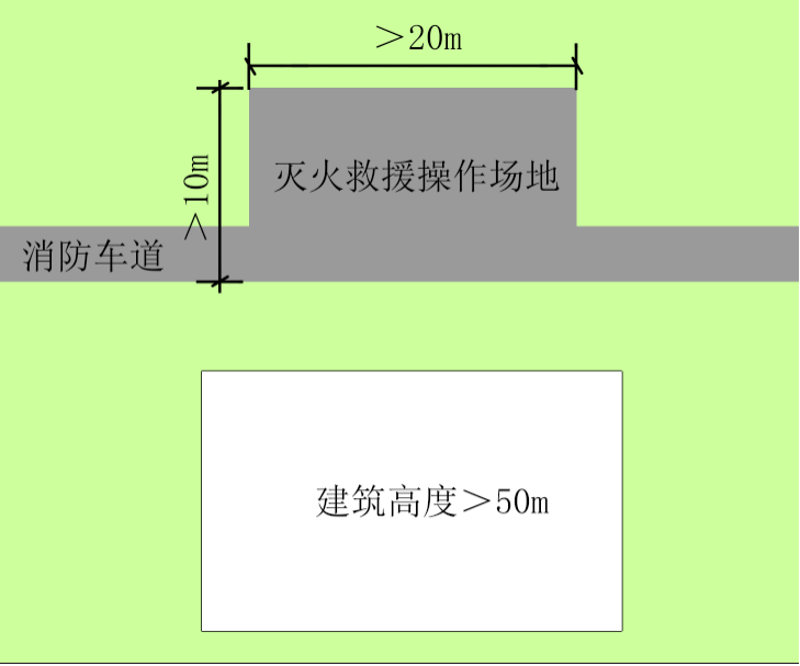

(2)高层建筑为了方便搭云梯救援,需要设置灭火救援操作场地,并符合下列要求:
①高层建筑应至少沿一个长边或周边长度的1/4且不小于一个长边长度的底边连续布置消防车登高操作场地,该范围内的裙房进深不应大于4m。  建筑高度不大于50m 的建筑,连续布置消防车登高操作场地确有困难时,可间隔布置,但间隔距离不宜大于30m,且消防车登高操作场地的总长度仍应符合上述规定。
②场地与厂房、仓库、民用建筑之间不应设置妨碍消防车操作的树木、架空管线等障碍物和车库出入口;
③场地的长度和宽度分别不应小于15m和10m。对于建筑高度大于50m的建筑,场地的长度和宽度分别不应小于20m和10m;
④场地及其下面的建筑结构、管道和暗沟等,应能承受重型消防车的力;

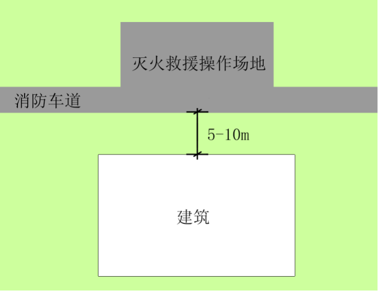

⑤场地应与消防车道连通,场地靠建筑外墙一侧的边缘距离建筑外墙不宜小于5m,且不应大于10m,场地的坡度不宜大于3%。

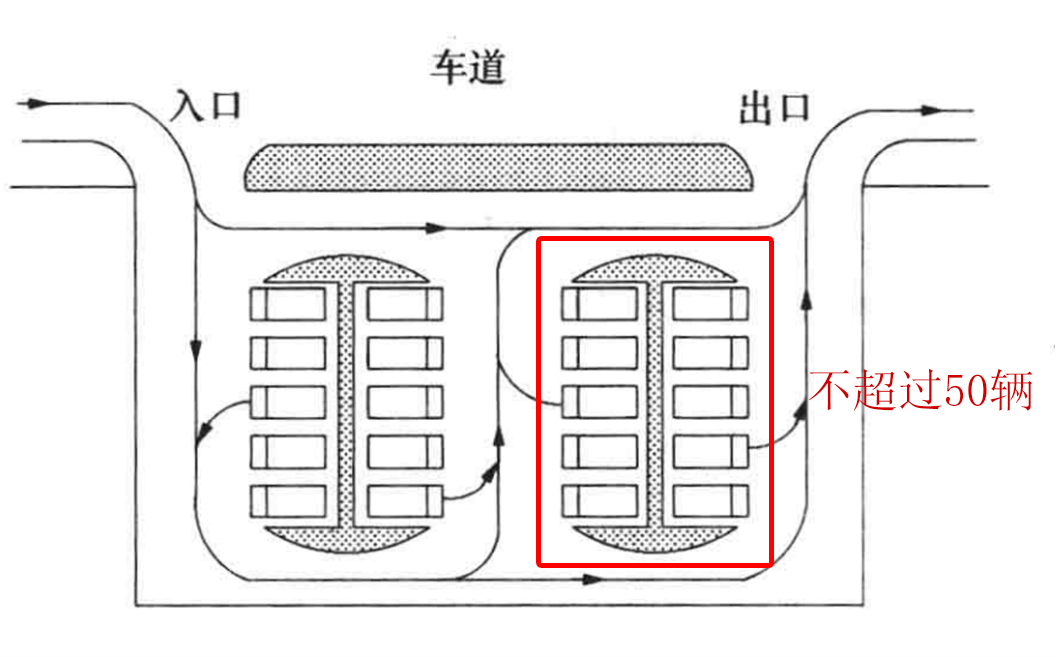

(2)停车场内汽车分组停放,每组停车数量不大于50辆,组之间防火间距不小于6m。
