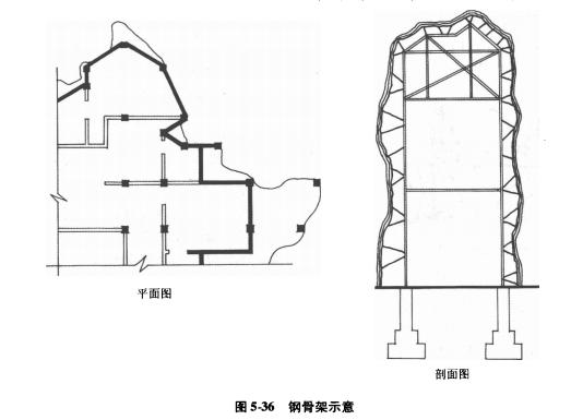

·塑山
塑山:是用雕塑艺术手法,以天然山岩为蓝本,人工塑造的假山或石块。
塑山、塑石常用做法:水泥砂浆塑山塑石、玻璃纤维强化水泥假山、其他人工材料塑山塑石。

山体结构类型
山体结构类型:环透式结构、层叠式结构、竖立式结构、填充式结构   山洞设计:山洞洞壁的结构形式有墙式洞壁、墙柱式洞壁。 洞柱有连墙柱和独立柱两种,独立柱有直立石柱和层叠石柱两种做法。 山洞洞顶设计有盖梁式、挑梁式、拱券式。 山顶结构设计:山顶立峰,俗称为“收头”。凡“纹、体、面、资”为观赏最佳者,多用于收头之中。 峰顶种类有堆秀峰、流云峰(重于挑、飘、环、透的做法)、
