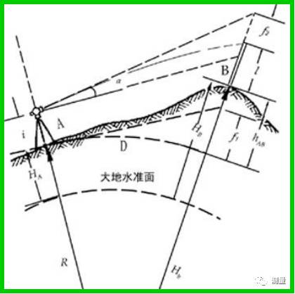

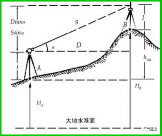

一、三角高程测量原理
(一)适用于:地形起伏大的地区进行高程控制。实践证明,电磁波三角高程的精度可以达到四等水准的要求。
(二)原理

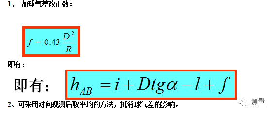

球差为正,气差为负
二、三角高程测量的观测和计算
①安置经纬仪于测站上,量取仪高i和目标高s。读    至0.5cm,量取两次的结果之差≤1cm时,取平均值。②当中丝瞄准目标时,将竖盘指标水准管气泡居中,读取竖盘读数。必须以盘左、盘右进行观测。
③竖直角观测测回数与限差应符合规定。
④用电磁波测距仪测量两点间的倾斜距离D’,或用三角测量方法计算得两点间的水平距离D。
