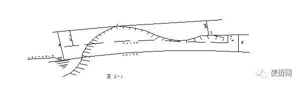

  地面上某一点沿铅垂线方向至大地水准面的距离称为绝对高程或海拔(简称为高程或标高),用“H”表示。大地水准面的绝对高程为零。有时在局部地区,求某一点的高程有困难时,也可以假定一个水准面作为高程的起算面。地面上一点A至大地水准面的铅垂距离用HA表示;至假定水准面的铅垂距离用H′A表示,如图2-1。地面上任意两点的高程之差称为高差,利用水准仪进行高程测量的基本原理如下:
  地球上各点至大地水准面的铅垂线不平行的而汇交于地心的。但在小范围内我们可以把大地水准面当作水平面,所以HA、HB以及hAB可见图2-1所示。A点对B点的高差为:
  hAB=HA-HB=HA′-HB′

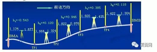

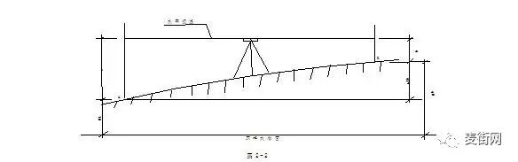

  在施工测量时,测定两点的高差是利用水准仪进行的,如图2-2所示:设已知A点的高程为HA,现需要测定B点的高程,在A、B两点之间安置水准仪,在A、B两点之间竖立水准尺,利用水准仪提供的水平视线,从仪器中分别读取A、B两点上水准尺的读数为a和b,由图中几何关系可得出B点对A点的高差:
  hAB=a-b
  则B点的高程为:
  HB=(HA+a)-b= HA+(a-b)
  这里我们把已知点A点称为后视点,A点上水准尺的读数称为后视读数;B点称为前视点,B点上水准尺的读数称为前视读数。计算高差时总是用后视读数减去前视读数。当a>b时,高差为“+”,说明前视点比后视点高;反之则前视点低于后视点。

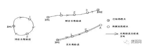

  ⑵ 水准路线
  水准路线依据工程的性质和测区情况,可布设成以下几种形式(如下图所示):
  1.闭合水准路线
  由已知点BM1出发,经过若干待测点,最后回到已知点BM1。
  2.附合水准路线
  由已知点BM1出发,经过若干待测点,附合到已知点BM2。
  3.支水准路线
  由已知点BM1出发,引测到某一待定水准点A。

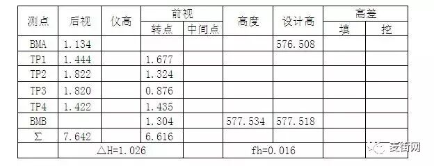

  3.水准测量记录表
  注意:(1)起始点只有后视读数,结束点只有前视读数,中间点既有后视读数又有前视读数。
  (2),只表明计算无误,不表明观测和记录无误。

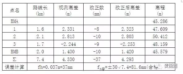

  ⑷ 水准测量的成果处理(内业)
  (一)计算闭合差:
  (二)分配高差闭合差
  1.高差闭合差限差(容许误差)
  对于普通水准测量,有:fh容=±30√L 适用于平原地区;
  fh容=±12√n 适用于山区。
  式中,——高差闭合差限差,单位:mm。
  L——水准路线长度,单位:km ; n——测站数。
  2.分配原则:
  按与距离L或测站数n成正比,将高差闭合差反号分配到各段高差上。
  (三)计算各待定点高程
  用改正后的高差和已知点的高程,来计算各待定点的高程。

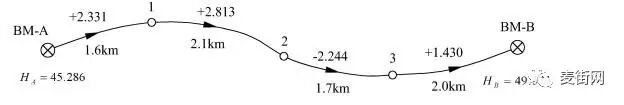

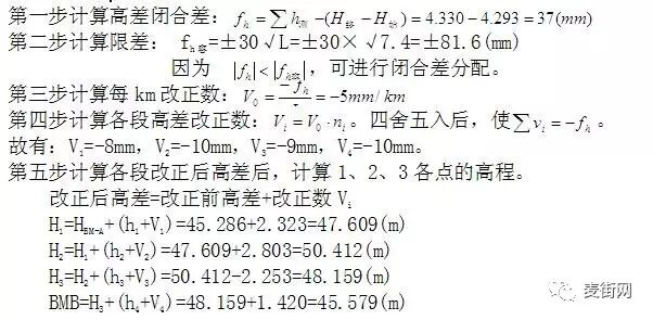

五 、水准测量的成果实例
  【例】如图为按图根水准测量要求施测某附合水准路线观测成果略图。BM-A和BM-B为已知高程的水准点,图中箭头表示水准测量前进方向,路线上方的数字为测得的两点间的高差(以m为单位),路线下方数字为该段路线的长度(以km为单位),试计算待定点1、2、3点的高程。
  解算如下:
  改正计算如下表:

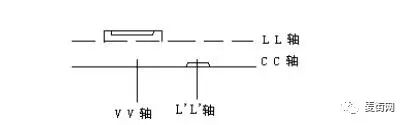

  ⑴.水准仪轴线的几何关系
  水准仪轴线应满足的几何条件是:
  1.水准管轴LL//视准轴CC
  2.圆水准轴L’L’//竖轴VV
  3.横丝要水平(即:⊥竖轴VV)
  如下图所示:

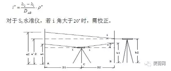

  (三)水准管轴平行于视准轴(i角)的检验与校正
  1.检验:
  (1)平坦地上选A、B两点,约80m。
  (2)在中点C架仪,读取a1、b1,得h1=a1-b1
  (3)在距B点约2~3m处安置仪器,读取a2、b2,得h2=a2-b2
  (4)若h2≠h1 ,则水准管轴不平行于视准轴,有i角。
  因为①h1为正确高差②b2的误差可忽略不计,故有:
  2.校正方法有二种:
  a.校正水准管(主要用于微倾式水准仪)
  旋转微倾螺旋,使十字丝横丝对准(a2′=h1+b2),拨动水准管“校正螺丝”,使水准管气泡居中。
  b.校正十字丝(主要用于自动安平水准仪)
  保持水准管气泡居中,拨动十字丝上下两个“校正螺丝”,使横丝对准a2′读数即可。
