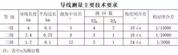

实地选点之前先要有一个计算程序,且已经编辑好线路设计参数,知道路线的大致走向。选点的几个要求:地基稳固,方便架设仪器和后期放样,超出施工挖填范围一定距离,相邻两点之间通视良好,各点与前、后相邻点之间的距离尽量等长。确定导线的等级,请参照下图的《导线测量的主要技术参数》。

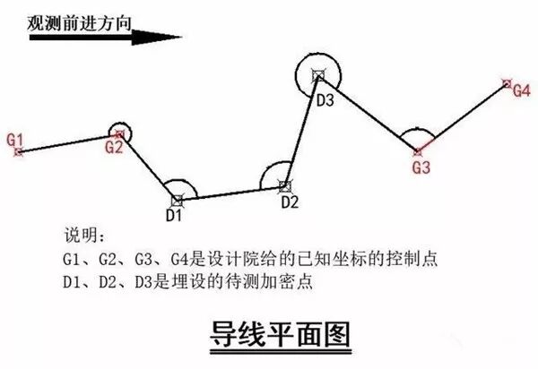

G1、G2、G3、G4是设计院给的已知坐标的控制点,D1、D2、D3是我们埋设的待测加密点。将相邻两点连接后,就组成了导线线路图,如下图:
测量方案
从G1点向G4点方向测量,测量的水平角为左角。导线等级采用一级,测量仪器采用2”级全站仪,采用两个相同型号的棱镜。按技术要求,每个测站需观测两个测回。

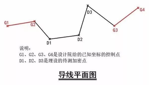

步骤1,在控制点上架设已经鉴定、校正合格的全站仪,按实际情况设置气温、气压等参数,精确对中、整平,由于不测量高程所以仪高和镜高可以随意。两个棱镜分别立在测站点前、后的相邻控制点上,本案例的测站顺序是G2-D1-D2-D3-G3。(本测站是G2)
步骤2,盘左位照准后方点,手动将水平角置零,并在观测记录表上记下此时水平角的读数。然后测距,可多测量几次选择稳定值,也做好记录。
步骤3,盘左位照准前方点,这时水平角读数会发生变化,记录下这个读数。然后同前面一样的测中和记录。这时上半测回就完成了。
步骤4,盘右位照准后方点,记录水平角读数,测距并记录读数。
步骤5,盘右位照准前方点,记录水平角读数,测距并记录读数。这样一个测回就完成了。
第二测回的操作与第一测回基本相同,只有一点不同,就是前面说的置盘的初始读数。当每个测站都按要求的测回数观测完成后,就进入下一个测站,进行同样的操作,直到测完全部的水平角为止。

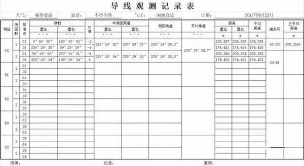

数据记录
记录员应及时计算2C值、半测回角值、一测回角值、距离等数据。
计算方法:
2C值=(盘左读数加上或减去180)-盘右读数。
上、下半测回角值=后方点读数-前方点读数。
一测回角值=上、下两个半测回的平均值
平均角值=各个测回的平均值。即水平角。
距离的计算方法跟水平角相同。
第一测站观测完成后记录的内容如下图所示:
总之,仔细看看表格,按照格式将数据填写到对应的位置就行了。计算过程中如果发现2C值太大,就检查一下仪器是否精平到位。还要留心核对半测回之间、各测回之间测得的水平角、距离结果是否吻合。如果相差很大,则应该废除熂重新测量。如果相差不大就取平均值作为观测结果。为提提高计算精度,计算水平角值建设保留1位小数,距离值建设保留4位小数。
