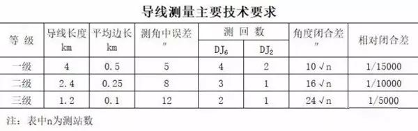

实地选点之前先要有一个计算程序,且已经编辑好线路设计参数,知道路线的大致走向。选点的几个要求:地基稳固,方便架设仪器和后期放样,超出施工挖填范围一定距离,相邻两点之间通视良好,各点与前、后相邻点之间的距离尽量等长。确定导线的等级,请参照下图的《导线测量的主要技术参数》。

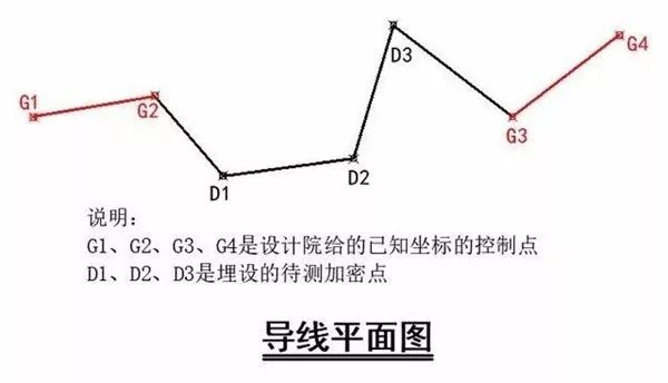

案例背景
G1、G2、G3、G4是设计院给的已知坐标的控制点,D1、D2、D3是我们埋设的待测加密点。将相邻两点连接后,就组成了导线线路图,如下图:

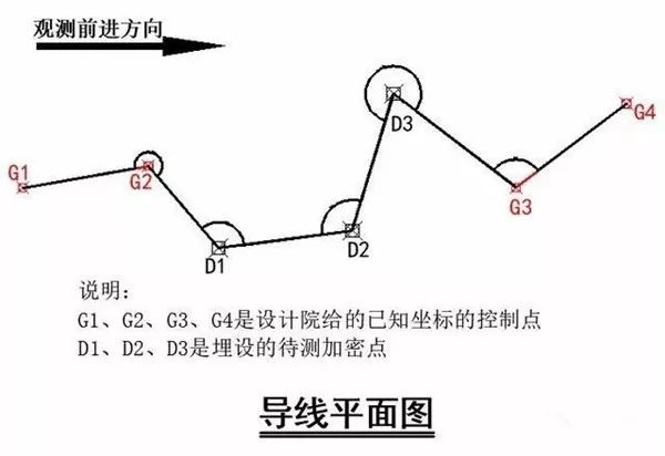

从G1点向G4点方向测量,测量的水平角为左角。导线等级采用一级,测量仪器采用2”级全站仪,采用两个相同型号的棱镜。按技术要求,每个测站需观测两个测回。
开始前的一些常识说明
导线边:两个导线点的连线在水平面上的投影叫做导线边,所以导线边长是两相邻点间的水平距离。
水平角:是指两条相邻导线边组成的夹角。
左角和右角:把观测的前进方向的左侧的角叫做左角,右侧的叫做右角,一般都测量左角。
前方点和后方点:前方点和后方点是相对测站点的位置来定的,在相对于测站点的观测前进方向上叫前方点,反之叫后方点。比如测站在G2点时,G2的后方点是G1,前方点是D1。
盘左和盘右:通俗点说盘左就是常说的正镜,盘右就是常说的倒镜。
测回:盘左(正镜)观测完前方点和后方点的过程叫做上半测回,盘右(倒镜)观测完前方点和后方点的过程叫做下半测回。上半测回和下半测回都完成了就叫做一个测回。
置盘:就是手动设置水平度盘的读数为某个特定值,导线观测中第一测回水平角的初始读数都可以置为0度0分0秒,后面第几个测回置盘的度数按这个公式计算:置盘读数=180÷总测回数。如2个总测回时要置盘2次,第一测回置为0,第2测回就置为90度。3个总测回时要置盘3次,第一测回置为0,第二测回置为60度,第三测回置为120度。置盘的作用是为了抵消因仪器水平度盘划分不均匀而造成的误差。
请结合下图理解:

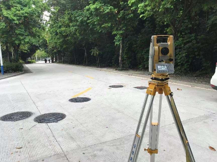

步骤1,在控制点上架设已经鉴定、校正合格的全站仪,按实际情况设置气温、气压等参数,精确对中、整平,由于不测量高程所以仪高和镜高可以随意。两个棱镜分别立在测站点前、后的相邻控制点上,本案例的测站顺序是G2-D1-D2-D3-G3。(本测站是G2)

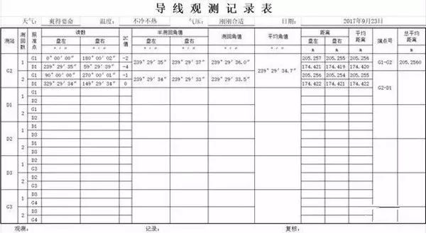

数据记录
记录员应及时计算2C值、半测回角值、一测回角值、距离等数据。
计算方法
2C值=(盘左读数加上或减去180)-盘右读数。
上、下半测回角值=后方点读数-前方点读数。
一测回角值=上、下两个半测回的平均值
平均角值=各个测回的平均值。即水平角。
距离的计算方法跟水平角相同。
第一测站观测完成后记录的内容如下图所示:
 总之,仔细看看表格,按照格式将数据填写到对应的位置就行了。计算过程中如果发现2C值太大,就检查一下仪器是否精平到位。还要留心核对半测回之间、各测回之间测得的水平角、距离结果是否吻合。如果相差很大,则应该废除熂重新测量。如果相差不大就取平均值作为观测结果。为提提高计算精度,计算水平角值建设保留1位小数,距离值建设保留4位小数。
