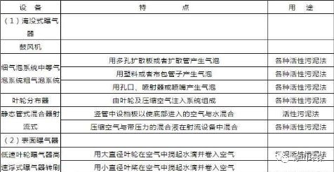

各种曝气设备的特点是各不相同的,因此曝气设备的用途和使用的范围也就有各种不同,因此,在工艺设计中,要根据实际的需要和企业所能够承担的成本来选择曝气设备,现有的曝气设备分为两大类:淹没式曝气器和表面曝气器。两类曝气装备的特点及应用如下图所示!
曝气设备的主要技术性能指标如下: ①动力效率(EP) 每消耗1KW电能转移到混合液中的氧量,以kg/(KW.h)计;②氧的利用效率(EA) 通过鼓风曝气转移到混合液的氧量,占总供氧量的百分比(%);③氧的转移效率(EL)也称为充氧能力,通过机械曝气装置,在单位时间内转移到混合液中的氧量,以kg/h计。
鼓风曝气设备的性能按照①、②两项指标评定,机械曝气装置则按照①、③两项指标评定。在工艺设计和设备选择中我们需要考虑性能、特点以外,还需要考虑有关叶轮直径和曝气池直径的比例,一般比值在1/3--1/5左右,过大可能伤害污泥,过小则充氧量不足,叶轮和水深的比值一般采用2/5—1/4,池深过大,将影响充氧和泥水混合。
鼓风曝气系统中常用的鼓风机为罗茨鼓风机和离心式风机。罗茨鼓风机在中小型污水厂较为常用,单机风量在80 m3/min以下,缺点是噪声大,必须采取消音、隔音措施。当单机风量大于80 m3/min时,一般采用离心式鼓风机,噪声较小,效率较高,适用于大中型污水厂。
一般而言,机械曝气常用于曝气池较小的场合,可减少动力消耗,维护管理也较方便。鼓风曝气供应空气的伸缩性较大,曝气效果也较好,一般用于较大的曝气池。
