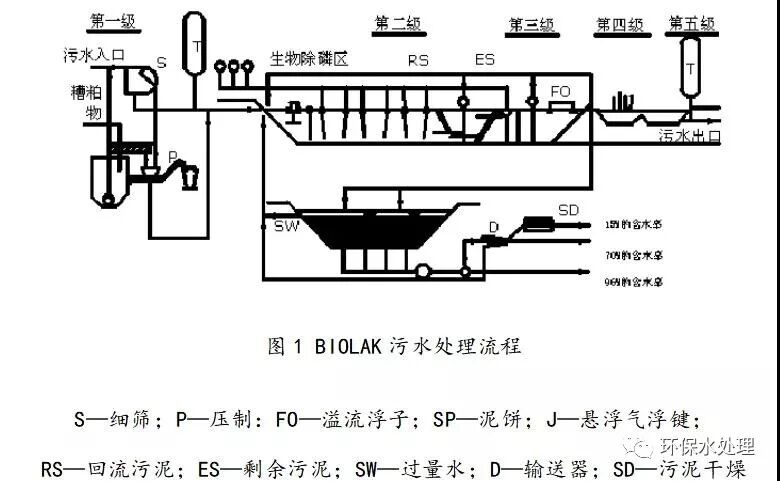

BIOLAK处理系统主要分5级。第1级采用转速可调的组合筛选装置,把粗物及沙粒从废水中分离出来,浓缩处理。第2级通过移动性通气处理使污泥处于活动状态,且含氧量稳定。并在一个容量大小可变的反应区内进行生物性净化处理以清除磷。第3级废水的再次处理,并进行沉淀处理,即所谓的保险级。第4级树根区及砂砾构成的过滤层。第5级再进一步的处理以达到最高的净化度。
为了加强生物去磷作用,在第2级前加入了生物去磷区。这样即使要求的净化度低于1mg磷/L,也只需要在1a中短时间内加入凝聚物。一般情况下,如果要求的净化度低于1mg磷/L,需要采用凝聚剂。在第2级中通气链的轮换作用及BIOLAK池特有的水力学特性相结合,能产生至少20次氮的硝化及脱氮反应。通过这种反复过程,达到了最好的除氮效果。

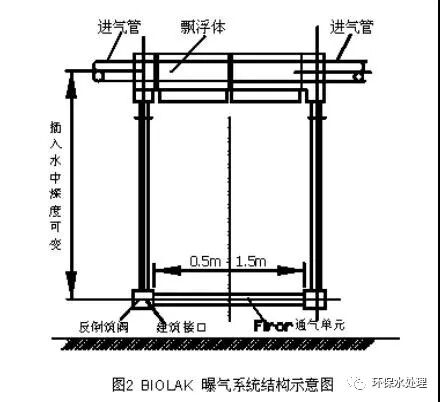

2.2.1 曝气系统
BIOLAK曝气系统的结构如下图2所示,曝气头悬挂在浮链上,停留在水深4-5 m处,气泡在其表面逸出时,直径约为50μm。如此微小的气泡意味着氧气接触面积的增大和氧气传送效率的提高。
BIOLAK工艺采用的浮动曝气、移动性通气链是BIOLAK通气系统的核心部分,它能有效地作用于水池的各个部位,并且供氧费用低。浮动式曝气链使所产生的气泡在水中的停留时间(11s)是传统固定曝气方式在水中停留时间的3倍。其曝气链的运动过程见下图3所示。

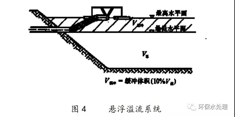

2.2.2 悬浮溢流系统
在废水的处理过程中,存在水力波动的问题特别是出现在降雨高峰区,BIOLAK废水处理工艺通过水力缓冲和悬浮及溢流系统有效的解决了这一问题。悬浮溢流采用可浮动的溢流浮子,能使水力缓冲体积达到总体积的10%,悬浮溢流系统见下图4所示。

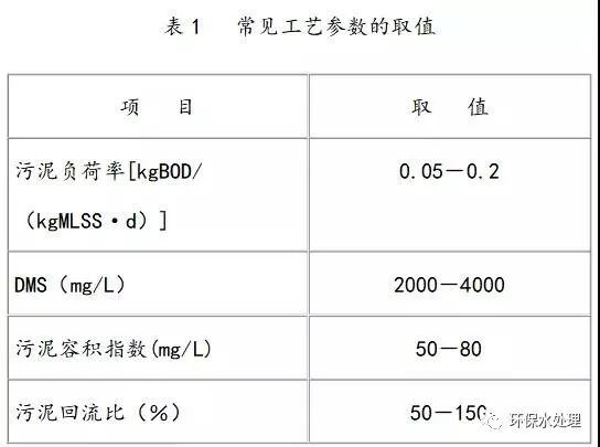

2.3 工艺参数
根据德国ATV标准并结合国内已建Biolak污水处理厂运行情况确定的工艺参数值如表1所示。
3 BIOLAK工艺流程
3.1 BIOLAK工艺流程
污水在首先经过预处理和一级处理去除大的漂浮物后,出水先进入混合池,由推进器将进水和污泥进行混合,然后自流入BIOLAK生化池,利用曝气充氧进行好氧处理,处理后的污水,经沉淀池沉淀后达标排放。BIOLAK反应池产生的剩余污泥用污泥泵送入污泥浓缩池,污泥浓缩池产生的上清液自流入BIOLAK反应池的混合区。BIOLAK反应池需要的氧气由风机供给,预处理设施产生的机械杂物外运填埋处置,产生的剩余污泥外运用作农肥。
BIOLAK工艺流程图如下所示:

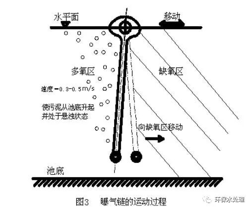

BIOLAK曝气装置为微孔曝气形式,改变了传统曝气系统的固定模式,曝气器由浮管牵引,悬挂在池中,曝气器与布气管间用软管连接。通气时,曝气器由于受力不均在水中产生运动。当曝气器偏离浮管垂直轴时,气泡浮至水面并在浮管一侧爆裂,从而对浮管产生反向推动力使浮管运动,浮管又反过来带动曝气器运动,在曝气的情况下运动连续不断。
它们象波浪一样地变化,在反应池中形成耗氧区和厌氧区,随着耗氧的硝化反应和厌氧的反硝化反应的阶段变化,污水中的氮可以被去除得非常彻底。由于氧气可以直接从反硝化反应中得到一部分,因此,需要的空气很少;同时在一般情况下,即使氧的浓度很低时系统也能运行,同传统的方法相比,这样工艺的氧化效果好得多。
更重要的是它利用分段曝气,可以节省能耗,同时混合好,当负荷变化时,其优点特别明显。通过这样的波浪式曝气,可以减少池中生物性磷。很多百乐克污水处理厂的磷的去除率都可达到80-90%。与传统曝气装置相比,BIOLAK曝气系统有以下优点:

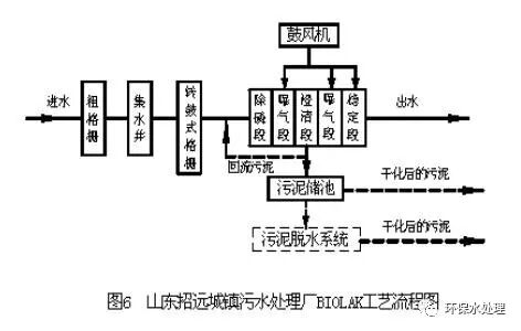

5.1.1 工艺流程
山东招远城镇污水处理厂,1998年开始建设,1999年10月正式运行,处理规模为2×104m3/d,原水包括市政污水和部分工业废水。工艺流程图见下图6。
整个系统仅设一组构筑物:污水在厂内先经粗格栅去除大的漂浮物后自流入集水井,再用泵提升至转鼓式格栅,然后依次流经除磷段(由推进器将进水和污泥混合)、曝气段和澄清段,最后进入二次曝气段和稳定段进行曝气充氧稳定。曝气池和稳定池采用土池防渗结构,停留时间约为20 h。污泥处理采用污泥贮池加带式脱水机的方式。
