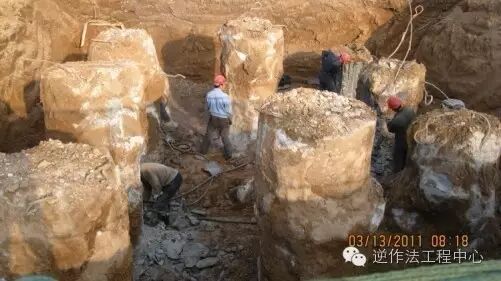

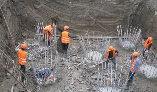

3 灌注桩桩头处理
3.1桩头凿除可采用风动凿岩机破除桩顶混凝土,预留20cm左右采用人工凿除并整平。桩基顶面高程允许偏差±20mm。基桩混凝土强度达到70%以上时方可进行桩头剔凿。桩头剔凿前先在设计桩顶标高以上20—30cm沿桩身周围人工剔凿2-3cm宽槽,槽深以露出桩主筋为宜。根据图纸量出主筋顶标高,在主筋顶标高处用风镐凿开漏出主筋顶,剔除主筋顶上10cm左右砼保护层,利用风钻延主筋顶竖直对称打8排孔在桩身四周利用涨签剥掉主筋外砼保护层,在设计桩顶标高20—30cm处一侧用风钻打6—8孔深度30—35cm利用涨钎涨断桩头,利用吊车吊出桩头。
3.2接近设计桩顶标高以上30mm处,改为人工剔凿,以免桩身产生裂缝。剔凿时不得野蛮施工,注意对不剔凿部位桩身的保护。剔凿成活的桩头上表面必须水平,表面平整,严格控制剔除深度,但必须保证凿除至新鲜、密实砼面且达到桩顶设计标高,桩顶标高处混凝土质量能符合设计要求。经验收合格后进行下道工序施工。图片
3.3桩顶疏松混凝土全部剔完,如桩顶低于设计标高时,须用同级混凝土接高,在达到桩强度的50%以上,再将埋入承台梁内的桩顶部分剔毛、冲净。如桩顶高于设计标高时,应预先剔凿,使桩顶伸入承台梁深度完全符合设计要求。桩顶伸入承台梁中的钢筋应符合设计要求,一般不小于30d,钢筋长度不够时,应予以接长。
