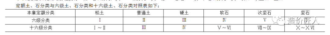

不同种类的土壤、岩石,开挖难易程度不同,选用的定额也不尽相同。
1、公路工程定额中按开挖的难易程度将土壤、岩石分为六类。
(1)土壤分为三类:松土、普通土、硬土;
(2)岩石分为三类:软石、次坚石、坚石。

4、什么是岩石?
岩石是指在地质作用下形成的,由一种或多种矿物以一定的规律组成的自然集合体,按其成因分为岩浆岩、沉积岩和变质岩三大类。
(1)软石——指各种松软岩石、盐岩、胶结不紧的砾岩、泥质页岩、砂岩、煤、较坚实的泥灰岩、块石土及漂石土、软的节理多的石灰岩等。
(2)次坚石——指硅质页岩、砂岩、白云岩、石灰岩、坚实的泥灰岩、软玄武岩、片麻岩、正长岩、花岗岩等
(3)坚石——指硬玄武岩、坚石的石灰岩、白云岩、大理岩、石英岩、闪长岩、粗粒花岗岩、正长岩等。

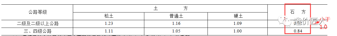

(1)当天然密实方换算为压实方时,应除以表中换算调整系数
(2)当压实方换算为天然密实方时,应乘以表中换算调整系数
由于土石方种类、存在形式、天然密实度各不相同,而且不同部位设计要求的压实度也不尽相同。所以压实方与天然密实方间的换算系数也不是定值。
简单起见,定额根据公路等级的不同规定了换算调整系数。 以普通土为例:
二级及二级以上公路,换算系数为1.16
三、四级公路,换算系数为1.05
尤其需要主要的是石方换算系数小于1.0。
即1m3压实方,需要的天然方小于1,主要是由于石方填筑会有空隙率。

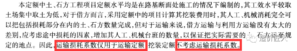

3、为什么借方换算系数增加0.03损耗?
(1)定额规定如果填方为借方则应在换算系数基础上增加0.03的损耗。
定额土石方定额是在路基横断面处施工编制的,工效水平比取土场集中取土要低。
对于借方而言,采用定额中项目计算挖装时,人工、机械消耗完全可以把包括损耗部分在内的土石方数量完成。
但对于运输而言,借方运输、利用方运输没有太大差别,应考虑途中运输损耗,增加其人工、机械台班数量,以保证从取土场把需要的土石方运到指定位置时。 因此,定额规定了3%的土方运输损耗。
(2)借土挖装呢?
虽然定额中没有明确说明,但根据2007《公路工程预算定额》释义以及0.03损耗系数的由来
我们可以知道,0.03仅是运输损耗系数,仅用于运输定额,而挖装定额不考虑运输损耗系数。
(3)利用方是不用乘以0.03的运输损耗
原因是利用方是在路基范围内进行土方调配,所以其运输途中的损耗还是在路基范围内,总体来看没有损失。
