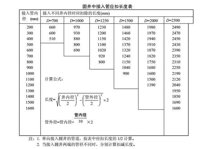

⑦管道长度按平面图的井距长度(中—中),减去井室净空及其他构筑物所占的长度计算。管道应减井室的长度L规定如下:
当井室为矩形时,L=井室净距 - 0.1m;
当井室为圆形时,按下表长度扣除:
