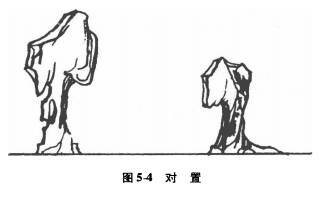

江南三大名石:上海豫园“玉玲珑”,杭州花圃“绉云峰”,苏州十中“瑞云峰”
单置的设计要点:
1. 选石瘦漏皱透;
2. 设置基座时掌握山石的重心线;
3. 上大下小。

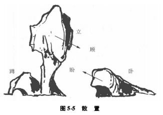

特置——布置要点在于相石立意
散置——布置要点在于有聚有散,主次分明,高地错落,疏密有致,层次丰富。达到“片山有致,寸石生情”的效果。
群置——用法和要点上基本同散置相同,只不过以大代小,以多代少而已。

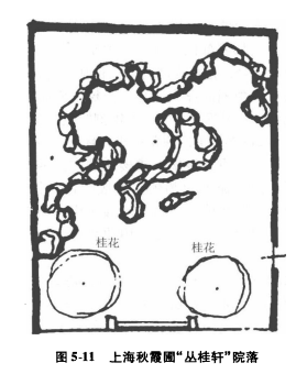

山石花台在江南园林中运用极为普遍。究其原因有三:
1. 这一带地下水位较高,土壤排水不良。
2. 可以将花卉提高到合适的高度,以免躬身观赏。
3. 花台之间的铺装地面即是自然形式的路面。
