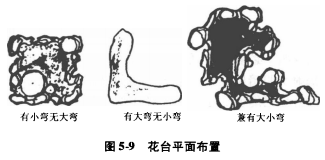

1. 独立成景:特置、对置、散置、群置、山石器设
2. 与建筑结合:目的是减少人工气氛,增加自然气氛。山石踏跺和蹲配、抱角和镶隅、粉壁置石、回廊转折处的廊间山石小品、“尺幅窗”和“无心画”、云梯(用山石掇成室外楼梯)。如留园揖峰轩北窗以竹石为画,苏州留园古木交柯。
3. 与植物结合:山石花台
(内容来源于网络,如有侵权请联系删除)
