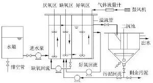

(3)JHB、UCT 及改良 UCT 工艺
与分点进水倒置 A2 /O 工艺相比,JHB(亦称 A+ A2 /O 工艺) 和 UCT 工艺的设计初衷是通过改变外回流位点以解决硝酸盐、DO残余干扰释磷。
JHB 工艺中的氮素的脱除主要发生在污泥反硝化区和缺氧区,且两者的脱除量相当, 污泥反硝化区的设置改变了氮素在各功能区的分配比例,使厌氧区能够更好地专注于释磷。
JHB 工艺流程
与倒置 A2 /O 工艺相同,对于低 C/N 进水而言, JHB 工艺污泥反硝化区的设置可能会引起后续各功能区的碳源不足,为此也有必要采用分点进水方式。
与倒置 A2 /O 工艺不同,UCT 工艺是在不改变传统 A2 /O 工艺各功能区空间位置的情况下,污泥先回流至缺氧区,使其经历反硝化脱氮后,再通过缺氧区的混合液回流至厌氧区,避免了回流污泥中硝酸盐、DO 对厌氧释磷的干扰。
UCT 工艺流程
在进水C/N适中的情况下,缺氧区的反硝化作用可使回流至厌氧区的混合液中硝酸盐的含量接近于0;而当进水C/N较低时, UCT工艺中的缺氧区可能无法实现氮的完全脱除, 仍有部分硝酸盐进入厌氧区,因此又产生了改良 UCT 工艺(MUCT)。
与 UCT 工艺相比,MUCT 将传统 A2 /O 工艺中 的缺氧区分隔为 2 个独立区域,前缺氧区接受来自 二沉池的回流污泥,后缺氧区接受好氧区的硝化液, 从而使外回流污泥的反硝化与内回流硝化液的反硝 化完全分离,进一步减少了硝酸盐对厌氧释磷的影响。
以MUCT工艺为主体工艺的流程图
无论 UCT 还是 MUCT,回流系统的改变强化了 厌氧、缺氧的交替环境,使其与 JHB 一样,缺氧区容易富集反硝化 PAOs,实现同步脱氮除磷。

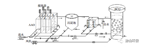

3、兼顾 SRT 矛盾及“碳源竞争”工艺
AAO+BAF
与传统活性污泥法相比,该工艺利用生物膜的形式将硝化细菌从活性污泥中独立出来,在 BAF 池中完成硝化,在 AAO 中完成反硝化与除磷.较之传统单污泥系统,双污泥反硝化除磷系统能降低 30%的曝气量、50%的剩余污泥产量及碳源需求,是很有实用潜力的一种新型工艺。
