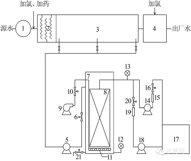

试验在南方某水厂进行,所用水源为北江水,水厂采用“混凝-沉淀-砂滤”工艺(以下简称D工艺)。超滤实验装置为中试级别的浸没式超滤膜系统,如图1所示。
试验用原水分别取自水厂平流沉淀池的进水端、中部和出水端,为确保所取原水水质具有代表性,均在液面以下1m处取水,自流进入管道系统,之后通过提升泵输送至超滤膜中试实验系统。超滤膜采用立升公司提供的浸没式中空纤维PVC涂覆膜,总有效膜面积为44m2,公称孔径为0.02μm。超滤膜池为耐腐蚀钢材料,有效容积约1.5m3。超滤系统的运行由PLC自动控制,试验期间相关运行参数为:膜通量50L/(m3?h),过滤周期90min,反洗时间60s,反冲洗通量80L/(m3?h),同时在膜组件底部设置曝气管,水反冲洗过程中也同时进行曝气,气洗强度25m3/(m3?h)(以膜组件底面积计算);运行16个周期(约24h)之后对超滤膜池进行排泥,排泥量约为1m3。
研究中为方便起见,以沉淀池进水为原水的超滤工艺简称为A工艺,以沉淀池中部水样为原水的超滤工艺简称为B工艺,以沉淀池出水为原水的超滤工艺简称为C工艺。各个超滤工艺均按上述参数连续运行,直至跨膜压增长到较高水平(一般为40~50kPa),之后停止运行,对超滤膜以NaOH和次氯酸钠进行化学清洗,切换至下一工艺继续运行。

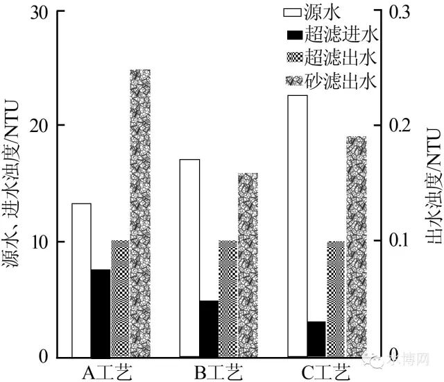

不同段位超滤工艺对水中浊度的去除情况比较如图2所示。
由图2可见,水源水中的浊度呈现出逐渐上升的趋势;但是由于超滤与常规混凝沉淀单元耦合的段位逐渐后移,超滤膜池的进水浊度则越来越低。而无论水源水和超滤池进水的浊度如何变化,超滤出水的浊度始终稳定在0.1NTU左右,依次为0.10±0.005、0.10±0.010、0.099±0.007NTU,显著低于同期常规水处理流程中砂滤池的出水情况(分别为0.249±0.047、0.160±0.01、0.192±0.033NTU)。由此可知,无论超滤是在何种段位与混凝沉淀单元耦合,超滤膜均能保证对浊度稳定而优异的去除效果,这是因为超滤膜主要依靠其纳米级的孔径实现对颗粒性物质的筛滤截留,不受进水水质条件的影响。
此外,由于水中的细菌、病毒等微生物通常是附着于颗粒性物质之上〔2〕,因此对水中浊度的强化去除也必将极大地提高饮用水的微生物安全性,降低水介传染病的暴发风险,这也是超滤技术在饮用水深度处理中一个突出的优势。

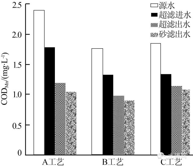

考察不同超滤工艺对CODMn的去除效果比较如图3所示。
由图3可见,试验期间,水源水质出现了一定程度的波动,A、B、C3种超滤工艺的源水CODMn分别为2.40±0.34、1.78±0.08、1.86±0.12mg/L,出水CODMn分别为1.19±0.06、0.98±0.11、1.14±0.10mg/L。可见,超滤在不同的混凝沉淀段位与之耦合时均表现出对CODMn良好的去除效能,去除率分别达到了49.41%±7.55%、44.63%±5.91%和38.41%±5.61%。但是,通过试验发现,对于不同的超滤工艺,其出水中的CODMn含量均略高于同期的砂滤池出水。这可能是由于砂滤池经过长期的运行已经形成了稳定的生物膜体系,对水中小分子质量的可降解有机物可通过生物降解作用进一步去除,而超滤膜的主要机理为膜孔的物理截留,对小分子有机物去除效果不佳。然而,无论是在何种段位进行超滤与混凝沉淀单元的耦合,其出水的CODMn都可稳定在1.2mg/L以下,很好地满足了饮用水水质标准(GB5749—2006)的要求。

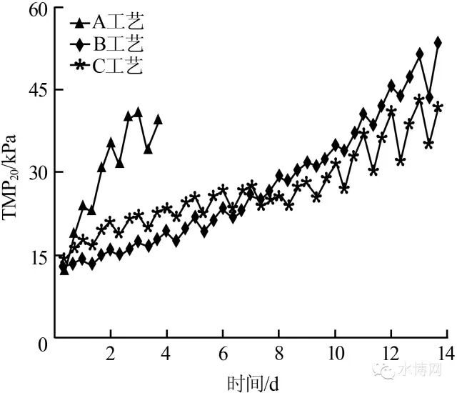

在不同段位与混凝沉淀单元耦合时,超滤膜的TMP20增长情况如图4所示。
由图4可见,A工艺的TMP20增长最快,仅运行4d,即由初始的12.49kPa增长为39.42kPa,增长速率为7.69kPa/d。而B、C工艺的TMP20增长速率则显著低于A工艺,经过14d的运行,B工艺的TMP20从12.82kPa上升至53.49kPa,平均增长速率为2.91kPa/d;C工艺最终TMP20为41.90kPa,平均增长速率为1.96kPa/d。
如上所述,A工艺为针对沉淀池进水进行超滤,超滤膜进水中含有大量细小的悬浮絮体,与此同时,该阶段运行期间源水中有机物含量较高,两者的协同作用造成该阶段的膜污染非常严重,TMP20上升速率最快。B工艺的超滤膜进水为沉淀池中部水样,虽然悬浮物含量仍然较高,但是此时已生长为尺度较大的絮体,其所造成的膜污染显著减小,加之该阶段运行时水中有机物含量已降至正常水平,因此,TMP20的增长速率也降至可接受的水平。C工艺为针对沉淀池出水进行超滤,水中颗粒性物质基本上已以絮体形式在沉淀池去除,水中有机物含量与B阶段持平,因此TMP20增长速率得以进一步小幅降低。
