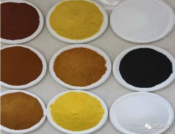

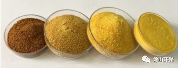

市场上销售的聚氯化铝比较杂,因为每一个厂家的生产工艺和原材料不同,生产出来的颜色也有些差别,一般有白色、淡黄色、金黄色、褐色、棕色、咖色这六种颜色的聚氯化铝,下面来说明下六种不同颜色不同用途的区别。
六种PAC的不同
1、白色聚氯化铝
最新研发的一种新型净水材料,专业用于食品、饮用水、城市给水、精密制造用水净化、造纸行业、医药、糖液精制、化妆品助剂、日常化学品工业等方面有非常广泛的应用,纯度非常高,价格也是最高的。
2、淡黄色聚氯化铝
仅次于白色聚氯化铝的中高系列产品,主要用于饮用水处理,其中对重金属的含量限制比较严格,特别是我们所生产的饮水级聚合氯化铝产品,用它处理过后的水澄清无沉淀,AL2O3含量在30(±0.5)左右,粉末细、颗粒均匀、絮凝效果好、净化高效稳定、投加量少、成本低,是长期合作的各大水厂专用的水处理絮凝剂。
3、金黄色聚氯化铝
是目前市场上应用最广泛的聚合氯化铝,用于污水处理的高效絮凝剂,絮凝效果好,所以不管是工业给水、工业废水、工业水循环和城市污水处理都是最好的选择。
4、褐色、棕色、咖色聚合氯化铝
是针对个别客户对水处理的特别的要求所生产的水处理产品,其中铁含量高于其他聚合氯化铝产品系列,所以颜色较金黄色深一些。针对于低温、低浊、高藻的污水有强效,主要用于饮用水、城市给水、工业给水净化等方面处理。
