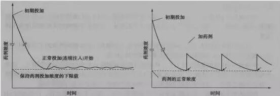

1、加药方式
      大中型循环水系统应采用连续加药的方式,即将缓蚀剂和阻垢剂等配成一定浓度的溶液,用计量泵连续地加入水池,并根据水中药量的分析数据调整加量。
      连续加药的药剂浓度稳定,波动范围小。化学处理要求保证最低剂量的药剂浓度,不能把循环冷却水中的药剂浓度的平均值作为指标管理。连续加药时的最低剂量与最高剂量相差少,因而药剂的利用率高,效果好。但必须配备有药剂储罐和能够调节流量的加药设施,仪表和控制设施也应比较完备。
      小型循环水系统如无条件,也可采用间断加药。即每班或每日加1~2次,可采取定时定量的加药方式。间断加药一般较省事,但药剂耗量大,药剂浓度经常变化而影响处理效果,所以一般仅在较小的系统和缺人手和设备的时候用。
      采用间断排污时,应在排污之后加药。
      连续加药方式和间断加药方式下水中药剂浓度的变化情况分别如图所示:

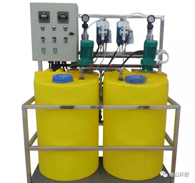

2、加药位置
1、药剂加入循环水池,其位置以保证混合均匀为原则;
2、避免靠近排污门,以免药剂不进循环系统就被排走;
3、应保证药剂在池中有充分混合的时间,加药点要避免靠近某一台泵的入口,以防止药剂分布不均;
4、加酸时更要注意这一点,酸的局部过量会使腐蚀加剧。

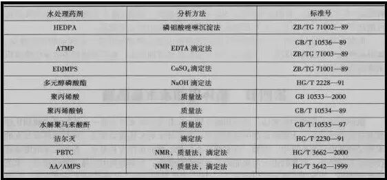

3、药剂的分析与检验
      为保证药剂在水中的含量,应对水中药剂含量进行分析,根据分析数据指导加药。
      采用聚磷酸盐或磷酸盐为缓蚀阻垢剂时,需控制水中的总磷酸盐、总无机磷酸盐及正磷酸盐含量。
      含锌配方需分析控制锌离子。
      采用聚羧酸盐为阻垢剂时,需分析控制水中的聚羧酸盐含量。
      采用复合缓蚀阻垢剂的,应对复合药剂中某一主要成分或最易消耗的成分的含量作分析控制。
      为保证药剂的质量,应对每批进厂的药剂进行检验。特别是大中型厂,更不能忽视此项工作。对单一药剂应根据国家标准或其他标准检验其中药剂含量及杂质含量。对复合药剂应根据厂商提出的方法检验其中主药剂含量、固含量等。必要时进行静态阻垢试验检验。
      几常用水稳剂的分析方法:
